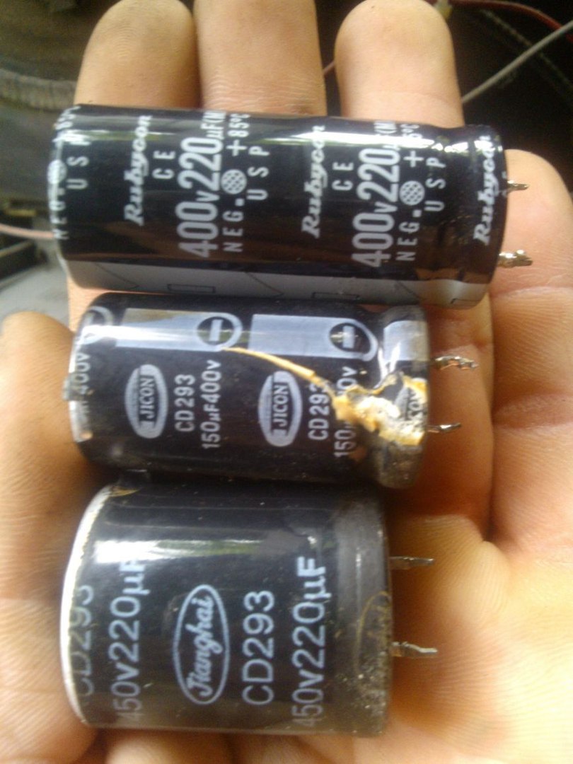

Сообщение #246 От 03/05/2016 16:30 цитата
стоит у меня такой тв по первому осмотру вздутый эллит 220мкф 400в и возле тдкс обуглен дросель один из двух самых больших. в чем причина может крыться прошу ваши предположения. он вроде даже включался со слов человека отдавшего его мне но изображение бало не впоряде.

Тебе тока один совет, готовь кошелку для оплаты работы специалиста.

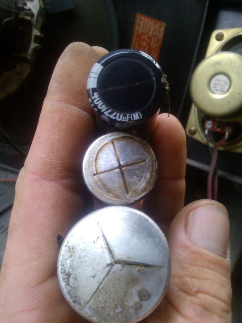

Сообщение #252 От 28/05/2016 17:18 цитата
короче говоря после долгих отсрочек заменил вздутый эллит 450в 200uF на два последовательно соединенных 200в 200uF ТЕЛЕВИЗОР ВОССТАНОВЛЕН ПО ПИТАНИЮ ВСЕ В НОРМЕ. кстати родной эл.лит насчтолько высох что внутри болтался.
