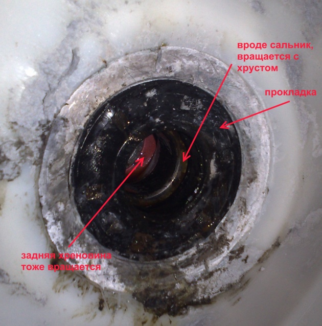

| На стержень одень гайку или болт ( что там ) и кувалда рулит , а не молоток. |
wituswitus
вынул стержень с барабаном, но теперь как подшипник достать?
С одной стороны мешает резинка (прокладка), с другой тоже хреновина какая-то (в названиях не силён )
Подскажите куда дальше долбить кувалдой)))?

| Бери какую-нибудь выколотку и выбивай. |

А вот теперь можно и на табуретках. Довольно длинный штырь, упираешь его в подшипник и лупишь молотком по кругу... Хотя лучше подходящим куском трубы И проверь, чтобы не стояло стопорных колец. Судя по рисунку, прокладка сальник и есть, а "задняя хреновина" и "вроде сальника" больше похожи на подшипники, а стопоров не видно, но лучше все-же проверь. На наших глазах рождается новый спец  |

| Стопоров там нет. Маленький подшипник выбивается наружу, большой- в сторону сальника (у тебя на фото- прокладка). |

Резиновая прокладка мягкая и, вроде, приклеена намертво. Как её извлечь?
"задняя хреновина", если по рисунку, то выбивается ваще или нет?
Машинку эту я впервые разобрал, и, пока что, всё, что я разбирал, собрал и оно работает).
Я понял так:
1. Я резинку на себя вырываю (не знаю тока ка )
2. Подшипник будет тогда виден и далее ставлю на вращающееся кольцо трубу и выбиваю кольцо.
3. Меняю подшипники и собираю машинку). |
