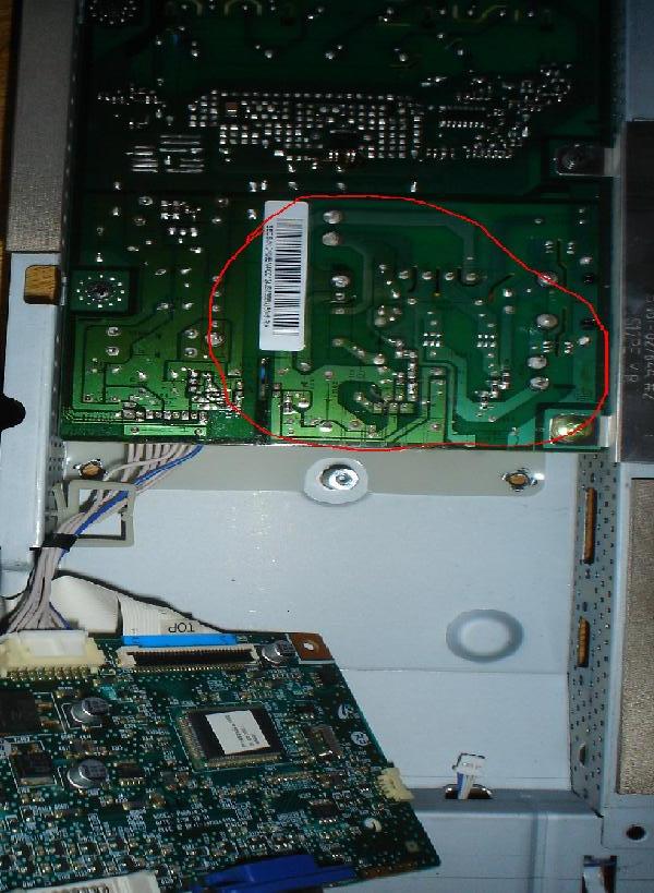

Сообщение #1 От 16/03/2009 21:43 цитата
Я совсем новичёк, и прошу прощения за свою безграмотность. Код модели LS19PEBSBV/EDC . Был запах гари и щелчок при включении, монитор перестал включаться. Совсем ничего не знаю по теме, прошу помочь : какую литературу прочесть, как правильно разобрать монитор и диагностировать проблему.

LeeDNee, открываешь, смотришь есть ли вспухшие конденсаторы. Меняешь. Это для начала. Смотришь есть ли видимые сгоревшие детали

Спасибо, читать статью еще не начал (начну вечером). Выдалось полчаса свободных между парами, разобрал монитор до состояния, как на снимке.На нижней части видимых повреждений нет и пахнет гарью тоже не она. Дальше разбирать не стал, так как обведенная в кружок часть очень сильно шибанула током. Как можно безопаснее разобрать до конца? Жду вашего ответа, пока трогать не буду .

LeeDNee, Шибануло током потому что был заряжен сетевой конденсатор, БП не работает. Отключай от powerboard все лишнее. Прозвони предохранитель, выпрямительный мост, транзисторы в БП

Два конденсатора выглядят "вспухшими" и в одном месте на обратной стороне гарь какая -то .Сфотографировал, но плохо видно.
За конденсаторами придется ехать - это завтра; как определить, что еще надо взять ,чтобы несколько раз не ездить?

LeeDNee, провод от mainboard. Прозвонить - проверить элемент на КЗ. Мультиметром. Сделай качественнее фото. А то ничего не понятно

Dark Angel, я нашел откуда пахнет! На фотке выделено. Как этот элемент называется? Там отломался кусочек (я его нашел), а когда я включал перед поломкой ,как раз был громкий треск. Значит, надо еще и это заменить.

Конденсаторы вздулись, слева на последнем снимке, заменить. На микросхеме в красном круге написана маркировка, а возле нее на плате написан её номер - все это надо писать. Лучше отнес бы ты его в сервис и нам спокойней и ремонт для тебя будет дешевле.

TE, то , что было написано на оторвавшейся части от черной микросхемы, уже не прочесть . Загуглю по названию блока. Рядом на микросхеме написано "IC101 NC".
Относить в ремонт не буду, пока не отчаюсь сам починить - мне интересно сделать самому и хочу научиться.
Апдейт: сгоревшая микросхема - DM0565 (другое название IC101). Замеряю остальные детали и съезжу за поврежденными ближе к выходным, потом напишу , что получилось.

Вобщем, поменял все детали, не заработало. Сетевой конденсатор не заряжается.
Кучу времени угрохал, не знаю, что еще делать: прозвонил все, что можно.
Видимо , придется в сервис везти.
