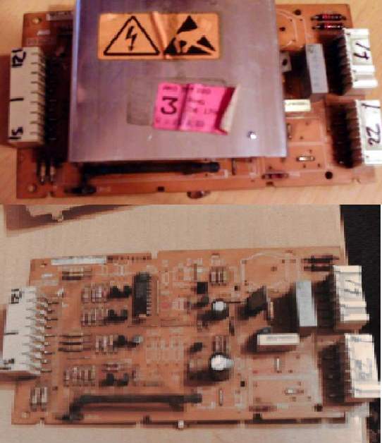

SIEMENS siwamat plus 3371 машинка стиральная акпп
Лежал в ване втыкал в машинку, и в друг барабан остановился, но машинка при этом жужала и колесико крутилось и дошло до отжимки, но мотор сдел дык (дернулся) и дальше не крутился.
Встал выпил водки и полез в нутро етого аппарата,покрутил барабан он крутится ,и моторчик тоже крутится,значит ремень целый,дальше я сообразил после следующего стаканчика что наверно нет тока и посмотрел куда идут проводки,проводки приходят на схемку на ней написано:АКО 544 220 после взял отвертку и перемкнул детальку на три ношки написано на ней вак 15 и матор как закрутился что я аш отпрыгнул.
Помагите мне наверно платка сгорела.

шлейф, идущий от двигателя (6 проводов подходит к плате) должны звониться между собой попарно. два средних- щетки. снашиваются, однако.и таходатчик. тут он простой-индуктивный. если очень не повезет-командоаппарат-чисть контакты.а стиралка классная - живучая и для ремонта простая.

проверял звонятся,
тахо 16ом при врашении меняет сопротивление (рабочий)

Проверь цепь тахо на плате

Почему ты так думаешь?Ты не проводил никогда такие эксперименты?Замыкаешь аноды симистора и наблюдаешь как движок резко стартует подмигивание смех
Между прочем многие мастера(не электронщики)так проверяют причину отсутствия вращения барабана подмигивание - если крутится значит движок цел а вот электроника врятли.Хотя я никому не рекомендую так делать,можно и движок спалить,и еще чего натворить,но рас уж взялся то надо хотябы ремень снять голливудская улыбка

прикольно будет посмотреть подмигивание когда кто-нибудь воочию мне покажет как оно получается что аж отпрыгиваешь, но я не рискну а то у меня вечно всё горит такими методами, кстати у нас в браке такая-же сма лежит, при продаже проверял в сеть тык питание дал модуль щёлкнул и всё наш мастер похоронил её а сма классная хочу модуль восстановить,я таких кучу продал.
на втором фото микросхема чёрная мне надо такую а её на части порвало при первом включении, даже узнать не могу какая больше пока таких сма не привозят

цепь тахо исправна.
все детали по цепи выпаевал и звонил тостером.
ДОБАВЛЕНО 12/06/2009 00:18
блок питания выполнен на диоде,резисторе 5ком и кондёре 222мкф 25в вклеченный в цепь 220в
Напруга кондере 10в,на остальных ключах в том числе и микросхеме (АКО -450380) напруга 5вольт.
Потскажите так и должно быть?
да и ризистор 5к 8wats сильно греется,порядка 80-100градусов.

Сообщение #20 От 12/06/2009 09:28 цитата
Так и должно быть подмигивание
Проверь все высококилоомные резисторы что идут от Х11
Там они должны иметь 180ком подмигивание
