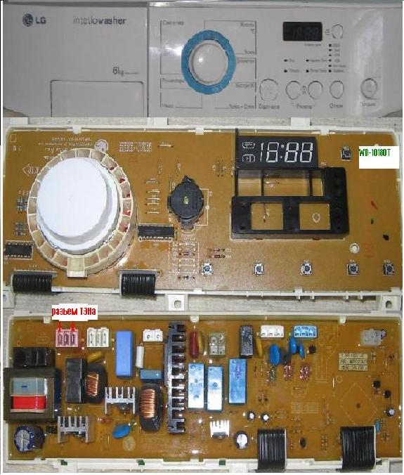

СМА LG WD-10180T нет напряжения на ТЭНе и при этом сообщений об ошибке тоже нет, стирает все как и должно (но только не греет воду). Проверил ТЭН, т.датчик, клеммы, линию все норм. откидываю т.датчик есть сообщение об ошибке, откидываю клемму с ТЭНа есть ошибка присодиняю все на место нет сообщений об ошибках но и напряжения 220V тоже нет. Вместо ТЭНа подсоеденил щупы от цешки маячет напряжение 110-130V только к нагрузке (ТЭНу) присод. исчезает пробую на др.программах вообще никакого напряжения. Снял модуль при внеш. осмотре ни каких повреждений не видно (задача усложнена еще тем что плата полностью залита слоем на подобе "силикона" попробовал "ковырять" вроде бы отслаивается) знать бы куда копать далее чтобы проверить элементы управления включения ТЭНа... p/s СПС

Вскрывай модуль.

xarl, куда конкретно "копать" не подскажете p/s СПС за содержательный ответ...
