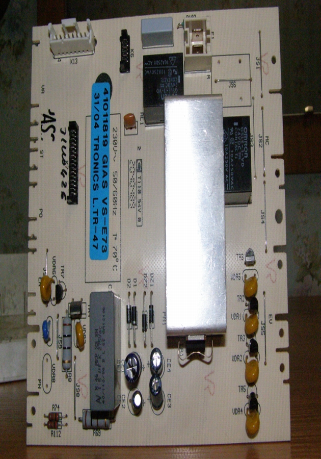

Сия машинка режим стирки выполняет как надо. Т.е. залив, слив, нагрев, вращение в норме. Но когда надо сделать отжим, во время стирки или ставишь отжим отдельно, то делает раскладку, а когда надо набрать обороты, то тухнет вся индикация, останавливается движок. Через 3-5 сек всё включается, начинается раскладка и т.д. до бесконечности. Т.е. сма запоминает место остановки и с неё же продолжает стирку как будто выключили свет. Заменил варистор по 220В - толка нет. Симистор движка проверил - живой, исправен. Стабилизатор +5В исправен. БП на кондёре и резисторах 100 Ом выполнен, далее мост диодный и стабилок на +5В. Не пойму где пропадает напруга. Может кто встречался с такой проблемой?

Сообщение #6 От 25/09/2009 04:36 цитата
подшучивать, дразнить выкладываю фото.
ДОБАВЛЕНО 25/09/2009 07:39
regis2, подшучивать, дразнить пойдёт? Из безперебойника УПС выпаял.

fad, а ты подшучивать, дразнить ? Вот если б замерил ,может быть для тебя лично что то да прояснилось бы. И такие вопросы
fad писал:
имею подшучивать, дразнить пойдёт?
не задавал.

подшучивать, дразнить Прибор MASTECH MY-64, поверенный. В чём фишка то? я не встречался с такой бедой, что я не так делаю то?

fad, Подключись стрелочным вольтметром (я уже молчу про осциллограф) и пощупай цепи питания и движка в момент перехода на отжим и увидишь где идет просадка.
