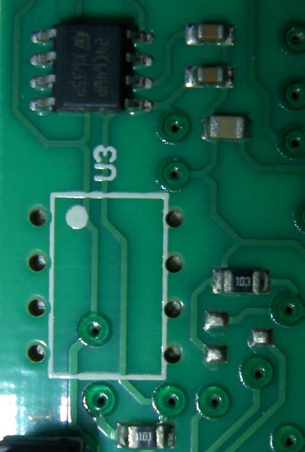

Сообщение #9 От 06/09/2009 15:48 цитата
У меня в ARISTON AQSL85 при включении через 5 секунд несколько раз щелкает замок двери и после этого мигает кнопка пуск/стоп вероятно слетела прошивка, подскажите какую микросхему прошить и какой прошивкой. спасибо.

хочу дополнить что при включении вилки в сеть через 5 секунд трещит в районе замка двери, трещит около 1-2 секунд треск очень громкий после этого начинает постоянно мигать кнопка пуск, люди на форуме советуют прошить микросхему в машине ARISTON AQSL85 подскажите какую микросхему (название и где она установлена) и какой прошивкой. да еще при проверке сливного фильтра из него было извлечено несколько металлических монет, возможно это и послужило скачком напряжения ведь там насос помпы.

сегодня снял я этот блок на наклейке
CODE: 215009096.03 SW: Micro Ver 8.66.0 S/N: 611210173 RoHs
на плате микросхема элемент U3 называется 24с64 в корпусе smd, возле неё имеется место для установки памяти в корпусе Dip8, снял микросхему феном прочитал программатором Willem+WinPic800 (за одно и проверил программатор и софт, с программой WinPic800 работает лучше чем с родным софтом EPROM3), считаная с моей 24с64 имеет отличия со скачаными с сайтов прошивками. Остается испробовать одну за другой. Думаю получится.

Сообщение #13 От 08/09/2009 17:54 цитата
Сегодня проверил стиральную машинку Ariston AQSL85
Все работает, стирает лучше прежнего.
прошил вот этой прошивкой
