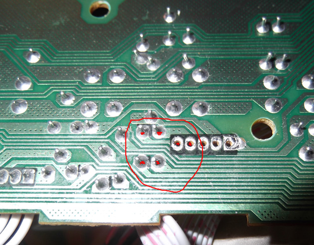

Затем я освободил всю плату кнопочной панели управления и прозвонил все разъёмы и кнопки платы. Все кнопки функционально исправны (каждая четырехлапая кнопка с надёжным парным резервированием замыкания 2х2 звонятся в нажатом состоянии, в отжатом молчат).

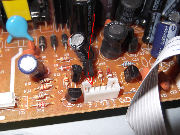

А вот один из разъёмов меня озадачил. Звонится два соседних контакта (то, что на фото обведено красным). Не знаю, может быть резистор R1 малого номинала. Провода выпаянного шлейфа автономны, друг на друга не звзонятся.
Штырьки ответного разъёма на блоке питания тоже друг на друга не звонятся (тем более, что на соответствующих закороченным на кнопочной панели штырьках разъёма блока питания написано +F и -F).

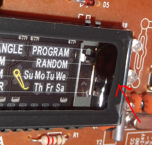

Точка на дисплее на меня не производит впечатление нормальной или технологически обусловленной.

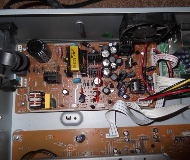

На блоке питания левые крайние контакты 1 и 2 (F+ и F-) ответного разъёма CN5 в таком состоянии не звонятся (что такое F+ и F- ?).
Меня мало интересует эстетическая сторона, связанная с точкой на дисплее. Если это допустимо - пусть будет.

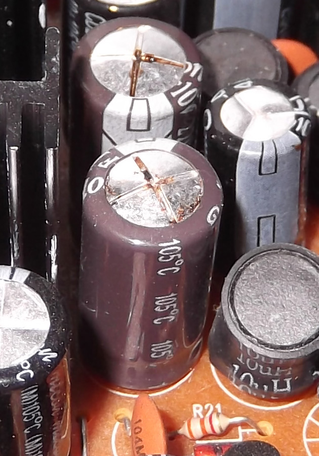

Конденсаторы блока питания CE6 и CE9 подозрительно выглядят. Ниже привожу фото.
Если они неработоспособны, то что из-за них ещё могло выйти из строя.
На разъёме CN5 +25 и -25 вольт отсутствуют.
Интересно другое - нормально ли то, что две соседние жилы звонятся между собой, связано ли это с точкой на дисплее и является ли всё это причиной того, что девайс не работает?
Можно конечно поржать, но все же, каков будет приговор, друзья - менять дисплей, или рыть в другом направлении?
Вот там, по стрелочке, видно пятно на дисплее
Так видно без вспышки
Вид сбоку, будто наклонился круглый лепесток
Звонятся друг на друга те, котрые обведены (вид сверху)
 Размер файла:  135.71 КБ
 Просмотрено:  416 раз(а)

Конденсаторы блока питания CE6 и CE9 подозрительно выглядят. Привожу фото.

Промеры напряжений на разъёмах БП. Помимо коричневых электролитов CE6 и CE9, что ещё могло накрыться в БП?

Заменил два коричневых электролита в БП (С6 и С9, оба 2200 мкф 10 В 105 С). Всё заработало, но этот маленький дисплей пока ничего не показывает. На CN5 вместо -25 В наблюдается 3.5 В.
