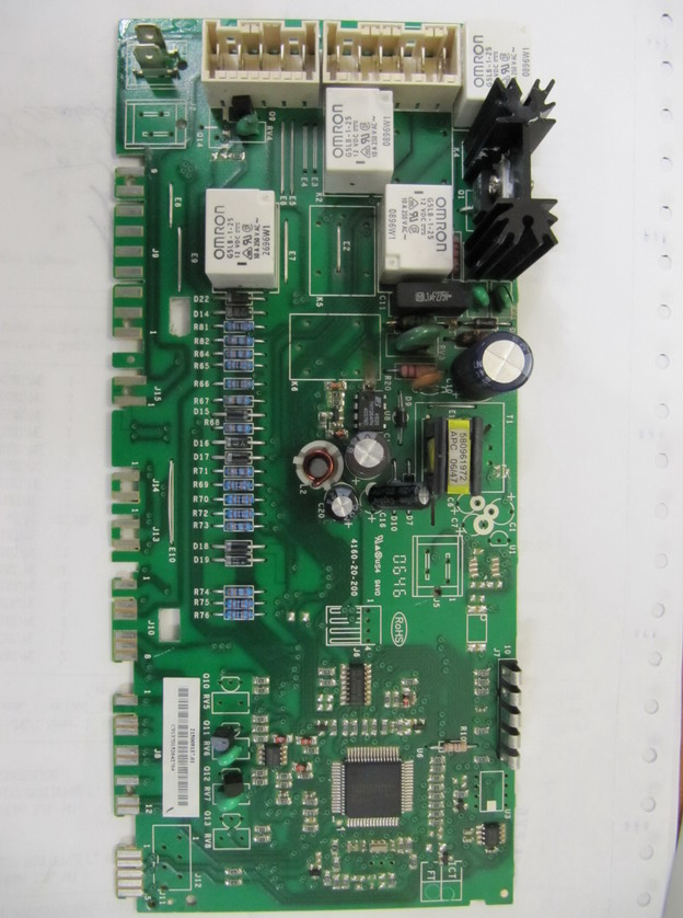

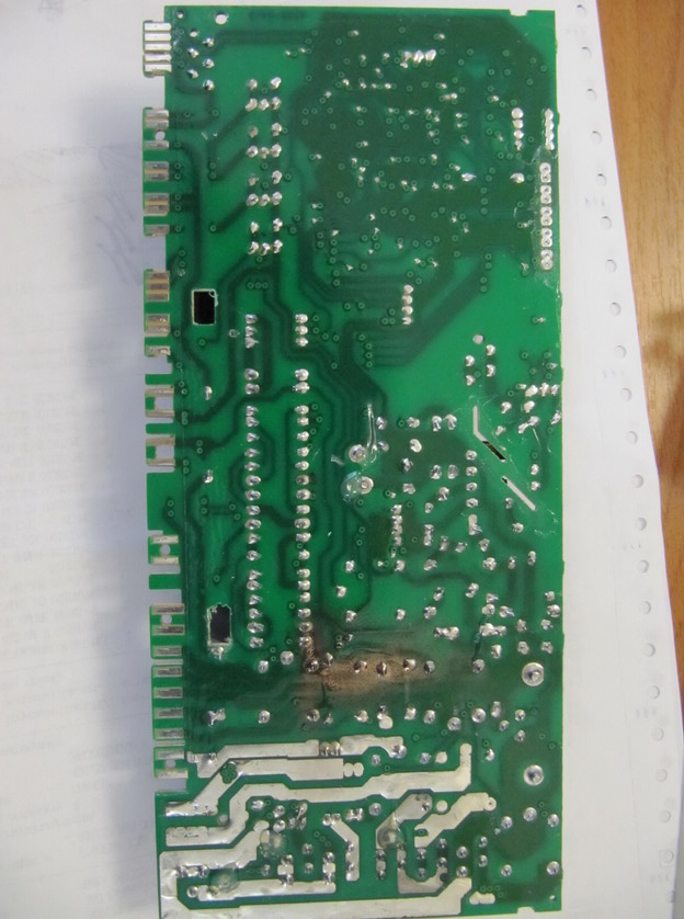

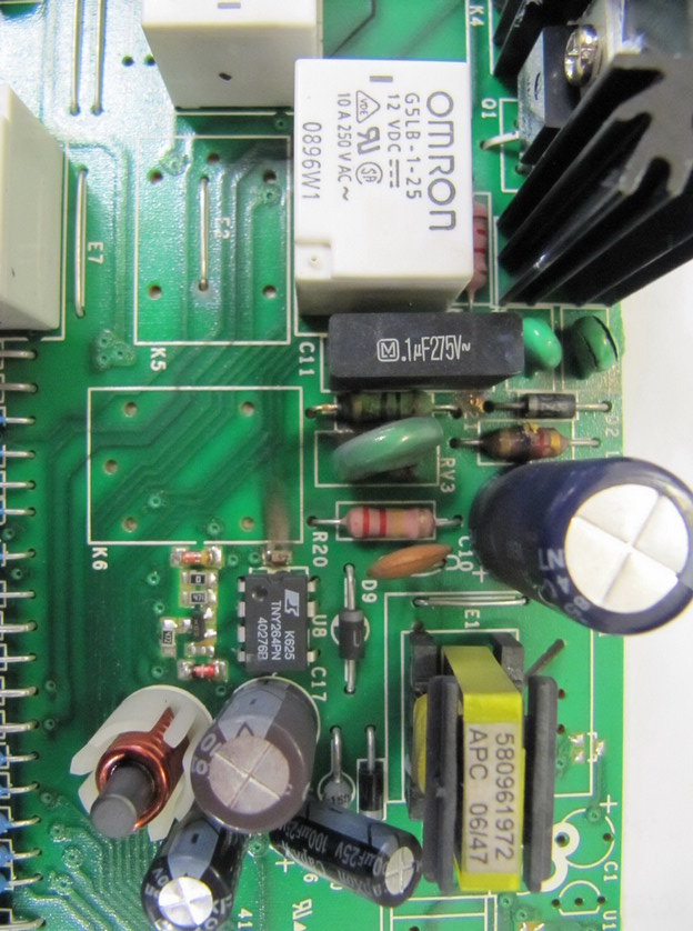

Здравствуйте!
С неделю назад нам дали напряжение 400В на 1,5 часа. Стиралка Ariston AVSD 1070 EX V, S/N 703272761 * 80449980000 перестала включаться (в период высокого напряжения не работала, была подключена к сети). Пришел мастер, сказал, что нужно поменять схему управления computime 21500913701, т.к. на ней видны сгоревшие элементы. Поставил новую – машина включается, дисплей светится (подсветка есть), но символов вообще нет. При этом циклы отжима и слива воды запускаются и работают нормально. Менять сразу две платы мы отказались.
У меня есть знакомый – очень опытный электронщик (разрабатывает платы управления роботами, чинил винчестеры), который готов попробовать починить основную плату computime.
Хотел бы у вас спросить:
1. имеет ли это смысл при видимых на фото повреждениях (он может восстановить электрическую эквивалентность схемы, но как быть с прошивкой)?
2. можно ли где-то достать схему платы?
3. может ли машинка стабильно работать без индикации дисплея (нам достаточно выбрать режим и нажать кнопку старта, доп. опции не нужны)?
Большое спасибо!

1. Смысла нет, если проц погиб.
2. Мастеру схема не нужна.
3.
ThePPK писал:
...может ли машинка стабильно работать без индикации дисплея (нам достаточно выбрать режим и нажать кнопку старта, доп. опции не нужны)?!
Как понять - с горелой платой ???

конечно, нет смысла, если проц погиб, но может он жив, машина же не стирала. Мастеру схема, безусловно не нужна, мне предлагали заменить плату целиком, я согласился, но когда сказали про две платы (+ дисплей), цена ремонта стала 9 т.р., что хуже, чем купить новую.
Я не писал "горелая плата", если имеется ввиду не полностью работающий дисплей, то дисплей нам и не нужен, главное, что кнопка Старт работает - проверено (с новой платой computime, которую приносил мастер).

ThePPK, можно этот участок с хорошим разрешеним?

Да, конечно, вот тут (прямо в ветку не дает загрузить такую большую): http://www.imagepost.ru/?v=243/IMG_2508.jpg

ThePPK, 90 роцентов что проц живой отдай мастеру он сделает сам не сделаешь 100 процентов

ThePPK, хотелось бы уточнить,мастер приносил прошитый модуль?Согласен с рсм сервис мастер, даже на 100%.
ДОБАВЛЕНО 17/10/2010 18:59
хочу добавить,плату восстановил не полностью.Видно по первой фото.

Это смотря какой электронщик, ну подумаешь выбило первичку в БП, импульсные БП довольно неплохо держат такие удары. Ну а уж если до проца дошло так это через пять - десять минут он поймёт, вот тогда точно кирдык. А вот прошивка как не жаль в таких случаях частенько слетат.
