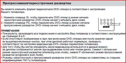

p/n и всё остальное не работает!До сих пор не знаю как в сервисе отключить прогресс-а это она на дисплее P-LOAD.Но клиент доволен,ранее было подключение по Video,теперь подключил по PR Y PG и так далее надеюсь поняли.Вопрос ко всем как отключать в этом ббк прогрессивную развёртку?!

Lobanovandrew, Читаем инструкцию!!! + Eeprom !!!
 Размер файла:  172.59 КБ
 Просмотрено:  393 раз(а)

Lobanovandrew, Автору темы советую перед тем как составить тему прочитать еще разок Внимательно правила раздела ,а в данном конкретном случае "Инструкцию Пользователя" !

Говорил я выше что ничего не помогает,инструкцию заведомо знаю.Ладно чёрт с Вами,сдаёмся,банкуйте!
