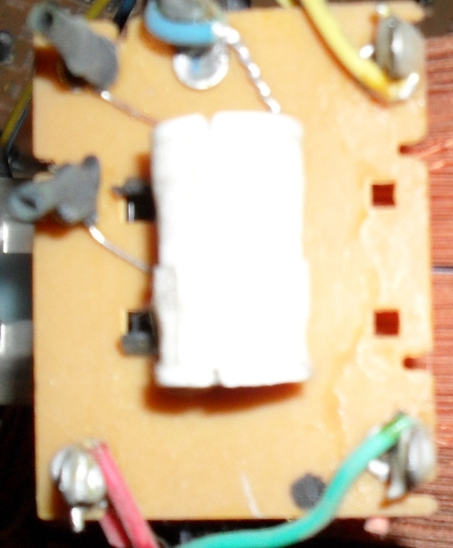

Dimidroll
Сообщения: 10
Сообщение #14 От 19/11/2010 11:05 цитата
Каким мотором управляет семистр?
Вот фото старого эбу:

Про люк: на люк 4-ре провода, два красных и два коричневых. Какие из них концевик блокировки?
Семистор - регулятор мощности... на мотор барабана он должен быть мощным, а на плате эбу ничего такого нет....
Вообще есть ли схема коммутации на мою машину, посмотреть хоть.
