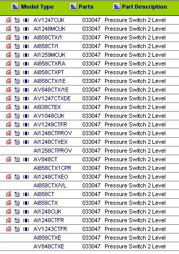

Здравствуйте. Возникла проблема с данной машинкой. При включении на любом режиме стирки идет залив воды, до тех пор пока не срабатывает реле уровня аварийного слива. Машина старая. Два реле уровня. Подозрения естественно на двухуровневый прессостат. Найти сложно. В разборке нет ни у меня, ни у знакомых коллег. Под заказ ждать месяц. Поэтому два вопроса. Один немного может глупый. Родной датчик имеет следующие характеристики давления: 175/95 и 215/115 (модель JPD4-582 6-тиконтактый). Каким можно заменить (от какой модели)? и можно ли вместо него поставить два реле, через тройник с похожими характеристиками. Может кто сталкивался?

я проверил. И на машинке и прозвонкой. 11 и 12 контекты при пустом баке замкнуты, при наполненом 11 и 13 замкнуты, а 11 и 12 разомкнуты. Контакты 21, 22, 23 всегда замкнуты при любом давлении. Если бы не проверил, не писал бы.

Gusev_alex, Вот список РЕЛЕ 033047, модель точнее надо указывать, больше не поставляется!!!!!

mas-ter, спасибо огромное!!! Из такого списка точно найду в разборке. классно!

Еще раз спасибо всем без исключения, тему можно закрыть. Релюху нашел!
