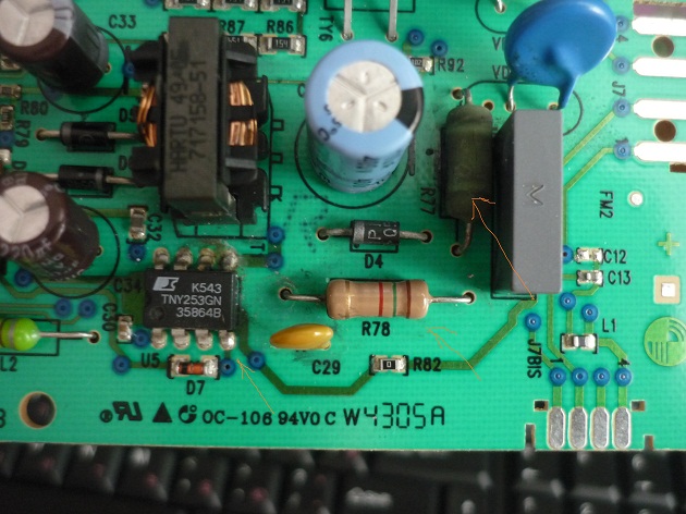

Стиральная машинка zanussi ZWD 5106. Модуль EWM1000+. Вопрос состоит в том, можно ли заменить сгоревшие элементы на подобные:
вместо микросхемы tny253 использовать микросхему tny254;
вместо R77 использовать резистор 130 Ом непрерывный;
вместо R78 использовать резистор 1,5КОм непрерывный???
 Размер файла:  127.57 КБ
 Просмотрено:  847 раз(а)

Павле, в твоем модуле ШИМ TNY253, отличие его от 254 лишь в мощности, о чем черным по белому написано в datasheet
R77 - 100 Ом
R78 - 1.5 КОм
Только ставь обязательно непрерывные, а то питание будет прерываться во время отжима, белье сырым будет.
А модуль все равно сгорел, вернее спалил кто-то его, так что ставь что угодно, авось пойдет.

заказал tny253. Сначала подожду его, потом он меня)
