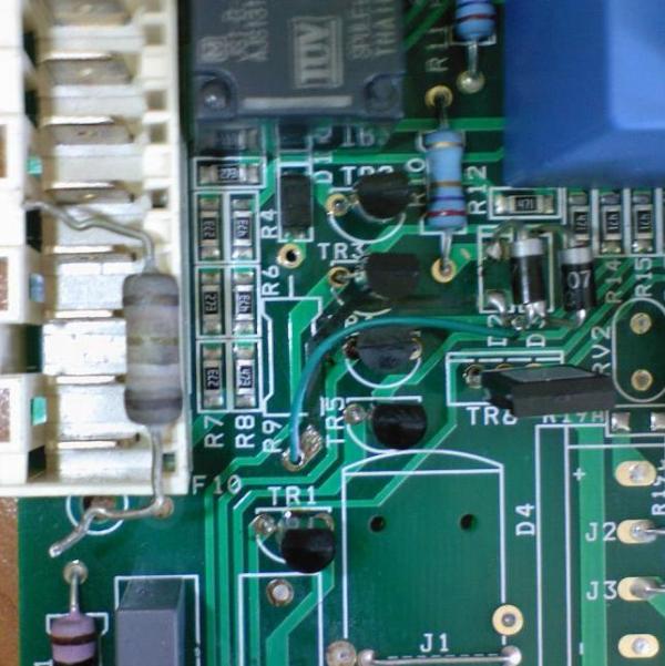

Стиралка ARDO TL105S блок управления 546079600, после перепада напряжения выгорело пару семисторов Z0607, BT134800D, smd диоды S1M в коротком - заменил на 1n4007, немогу определить номинал резистора R9 по сгоревшей цепи. Или у кого есть схемка буду очень благодарен.

в модулях MINISEL R9 = R1, смотри номинал R1

jackfast, 100 Ом

Большое спасибо!!
