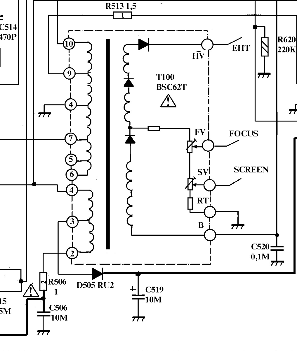

TV Changhong ch. CN9. не включается.
МК - CH08TO934
память - 24с08
Видео ТВ1238
Дежурка горит. Был выбит предохранитель, два диода на диодном мосте, утечка D807, остальные полупроводники целы.
Заменил и на всякий случай сетевой лит, включаю лампу на нагрузку 130В, напряжение нормальное. Ставлю на место дроссель на ТДКС - включаю, искра между ТДКС и радиатором БП. Опять вылетает мост (1 диод) и предохранитель.
Меняю ТДКС, такого же ВС62Т не оказалось, поставил 65А, на схемах доколевка по разному обозначена, но я смотрел по дорожкам на плате CN9 b СN9EA1. ТВ только в ДР и даже на лампу не запускается.
На процессоре на 7 ноге 5В, на 18 ноге 1,4В (до резистора на 18ножку 5В). Отсоединяю 7 ножку, перемыкаю резистор 4,7к чтоб 5 вольт пошло, результата нет.
Меняю проц, заодним кварц и память перепрошиваю - результата нет. Кстати, в схеме есть диоды Д814-816 от БП на протект, на плате их нет, т.е. защита не реализована.
Всю линию до оптопары и после проверял, на всякий пожарный поменял оптопару и была утечка на А1015 (Т802).
Может подскажете где дальше копать?
Во избежание разговоров о некачественных поменяных деталях: детали я снимал с платы где глюкнутая 1238 видео (ради интереса ее подкидывал и та плата работала нормально), остальные детали провереные в работе.

Ага, спасибо за помощь. сам задал вопрос и сам отписался. Дело было в БП - обрыв одного из 120кОм, они там 2 последовательно. Ну, и, естественно был ТДКС, проц на место воткнул родной. Сейчас ТВ на прогон на ночь поставил.
ДОБАВЛЕНО 27/12/2014 20:09
Смущает что ТДКС 65А стоит, в том шасси В+ 110в, тут 130.

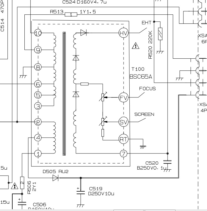

Dill Kroko, что я не догоняю ? BSC65A - где стоит бяка и распиновка ,что совпадает с BSC65T? пиновку дай на BSC65A, и с какого ящика его ты взял? ЗЫ есть такие аналоги для BSC65T
BSC36F(Rolsen C1420, В+ 115в), FSV21B008(Rolsen C2135, В+ 130в), распиновка одинакова

Сообщение #52 От 28/12/2014 04:36 цитата
схемы качал, там разная. я на remont-aud.net видел в каком-то посте, человеку предложили его как аналог. 65А снимал с платы CN9EA1, перед этим просто посмотрев по дорожкам куда что идет, по дорожкам тютелька в тютельку, там даже позиционные номера одинаковые и вообще, шасси отличаются только блоками питания вроде.
во!! нашел!! http://www.d43d.ru/forums/index.php?/topic/11233-%D1%82%D0%B4%D0%BA%D1%81/
Вроде знающий чел там посоветовал.
ДОБАВЛЕНО 28/12/2014 05:45
и еще смотрел на таобао, эти 2 тдкса продают как взаимозаменяемые. 8 юаней - 240тенге - 80рублей дед
а у нас за них дерут от 1500 тенге и выше = 500 рублей Чудной
ДОБАВЛЕНО 28/12/2014 05:58
ЗЫ в схеме стоит по накалу резистор на 1,5 Ома, у меня же на плате просто перемычка. Чем черт не шутит, впаял на 2 Ома, визуально накал уменьшился, яркость нет.

Сообщение #54 От 28/12/2014 23:52 цитата
а как же это понимать тогда ? ЗЫ-смотри два транса
Я так понял:
1. цоколевка наобум указана в схеме.
2. ТВ уже вторые сутки молотит, что подтверждает п.1
3. схему я тоже видел, потому и смотрел по дорожкам, шасси я не мог спутать, выпаивал из Changhong Tact. И фото плат с составом смотрел на "мониторе".
  Scheme13.png  189.57 КБ  Скачано: 507 раз(а)
  Безымянный.png  128.55 КБ  Скачано: 466 раз(а)

Dill Kroko, ещё две картинки с разными распиновками. А РЕАЛЬНУЮ распиновку можешь изобразить?
Dill Kroko
Сообщения: 718
Dill Kroko
Сообщение #56 От 29/12/2014 14:54 цитата
реальная распиновка у 65А такая же как у 62Т абсолютно.
к сожалению ТВ уже отдал, а 62Т выкинул, а то бы мог сравнить и сопротивления обмоток.На плате что на той, что на доноре номеров выводов фбт не было.
