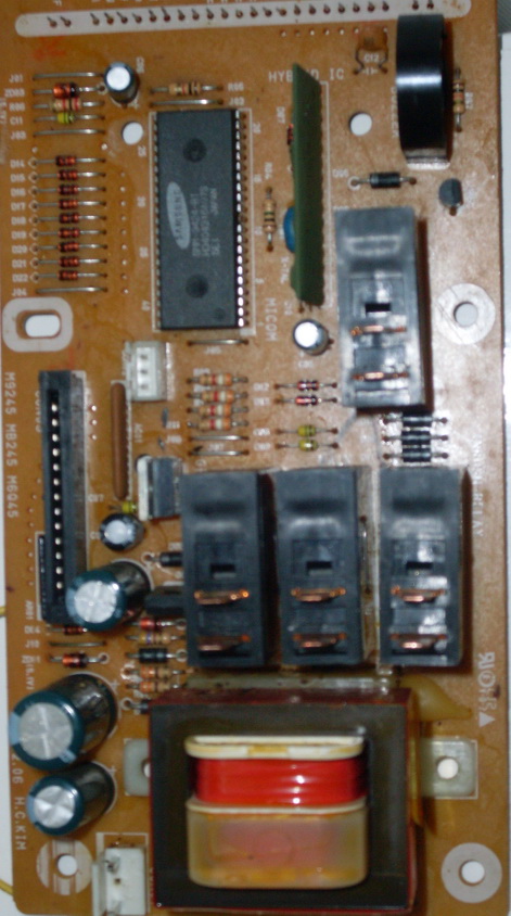

Помогите ,может кто встречал?СВЧ печь Samsung M9G45
Нужна схема Samsung M9G45 без доп.букв или процессор (HD404314)это со стороны печати,сам проц.HD404316A97S,печь покупалась в Германии,не могу найти на нее ничего,засвечивает все символы на индикаторе,откинул шлейфы,на кварце все стабильно,+5в присутствует,полупроводники и кондеры хорошие!
Процессор?

kastrica, http://monitor.espec.ws/section37/topic116829.html
Исправляй.

ох бу бу с германии . проц рабочий пленка .

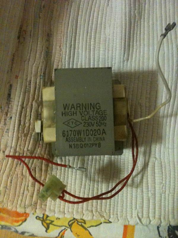

rematik классно! смех я осведомился по вашей ссылке да есть там один вариант очень схожий с моим вау эффектом. Были когдато в 80-90х наши цветные телевизоры 3УСЦТ так вот в них устанавливались импульсные источники питания которые без нагрузки включать не рекомендовалось. Взрывались электролиты которые стояли в цепи после выпрямителя сетевого напряжения. Это вот собственно я и имел ввиду. Если мы разгрузим вторичную обмотку(отключим разъемом магнетрон) трансформатора то напряжение на ней неизбежно возрастет. Возрастет оно так же и на кондюке который включен в его цепь.Напряжение во вторичной цепи с нагрузкой там в киловольтах измеряется сколько точно я не знаю.Вот я и переживаю чтоб не получилось такого же вау эффекта как с теми импульсниками.

как жешь тяжело та. Скинь провод высокого с конденсатора и померь напряжение накала на магнетроне.
Импульсный питатель тут ни каким боком в аналогию не попадает. И это ты зря его уже два раза вспоминал. Выкинь и забудь.
Если транс подгорел, то и в режиме ХХ будет нагреваться, а если нет, то потребляет что-то другое. А конкретно - накал внутри развалился и замкнул обмотку почти накоротко.

Какая пленка?,откинул все,отмыл(отп..расил),непонятно ,вроде не сдох совсем,кварц отпаиваю понимает нет родной схемы:так бы чтоб нибудь наКулибничал,продолжаю бороться...

От шлейфа резаки все в воздух поднял,начал по одной резать ноги,опять отмыл, индикатор пока не трогал,знаете метод мокрого пальца,так вроде откликается посже,при сбросе питания опять елка...

работант она так. вкл засвечиваются все символы нажимаем стоп загорается в правой стороне 0 вводим время разогрева мощность и т.п. процы очень редко в основном из за вмешательства в их жизнь дохнут .

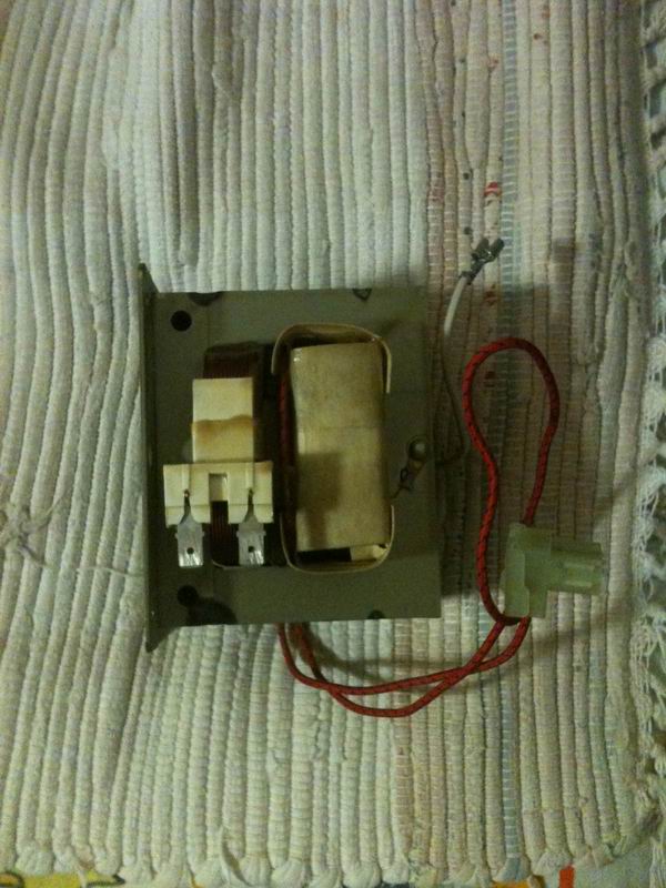

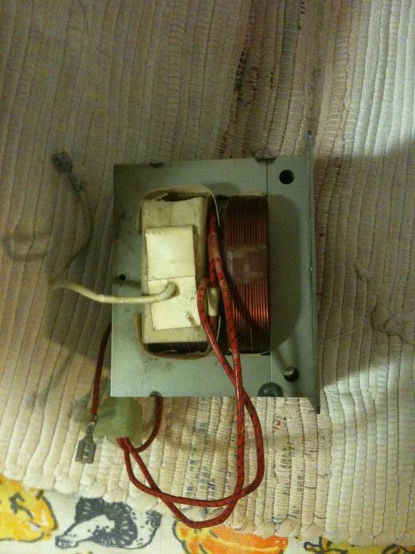

rematik, рёв в три ручья 10 минут работы на хх транс нагрелся примерно градусов до 70и по целсию. Спасибо за ценный совет.

ты все обмотки в воздух повесил, окромя сетевой?

rematik, да все вывесил (окромя сетевой классно! хорошая шутка) . Думаю я тут что видимо втетаки транс успел не только покипеть но еще и подгореть. И светит этот ремонт заменой транса и магнетрона.

по што магнетрон приговорил так сразу?
