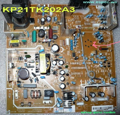

. Хотя есть у меня чуйство, что там что-то очень простое (почему и создал тему в разделе "Электроника от А до Я"), а я куда-то полез в дебри.
Свое ИМХО вставлю... Три попытки запуска у меня ассоциируется с неисправностью БП... Больше ни с чем. (не обязательно бяка по +В, возможно и по одному из вторичных...)

LordLostr, непоседа, никаких прострелов и слётов памяти там нет. Да и откуда им взяться, если нет высокого? смех смех смех Если уж даёте советы, то читайте хотя бы тему. Заодно узнаете, что памятей у меня несколько разных, и кварц я тоже менял. После трёх безуспешных попыток запуска, проц видимо прописывает в памяти что-то, что не позволяет ТВ больше включаться. Только и всего. Встречал подобное в своё время в видеоплеерах LG, когда после ремонта механики нужно было инициализировать память.
LordLostr писал:
шью только новые.Копейки стоит
Дело не в деньгах, а в том, что действия должны быть осмысленными. Ещё проще шаську менять сразу.

кварц может давать подобное!!! :
Было на этом шасси .На второй день как с магазина , нет реакции на кнопки и пульт .запуска нет .Клиент в гарантию не повёз - брал в Москве.Поменял кварц на новый пошёл запуск ,отдал. прошло четыре месяца повтор. Выдрал кварц с какого то старого железа 90х годов и больше он не возвращался.

Вполне может быть.Но ещё раз прислушаемся : хорошенько промыть ,растворителем ,спиртом процессор... в плате есть отверстия ,так вот со шприца загоняем в них жидкость для промывки...и сверху моем.

RAMMER писал:
- ты посмотри фото шасси ... пока тебе шприц не загнали по самые ... гы-гы

KRAB писал:
RAMMER писал:
KRAB , можно и вместе посмотреть или под этими отверстиями не проц ?'подмигивание'

RAMMER писал:
- проц, только НИБУЯ оно не даст по твоему "способу" - выше сказано было - "сдуть" , промыть и поставить, а ты предлагаешь гланды через анус удалять с непредсказуемым результатом ... гы-гы
