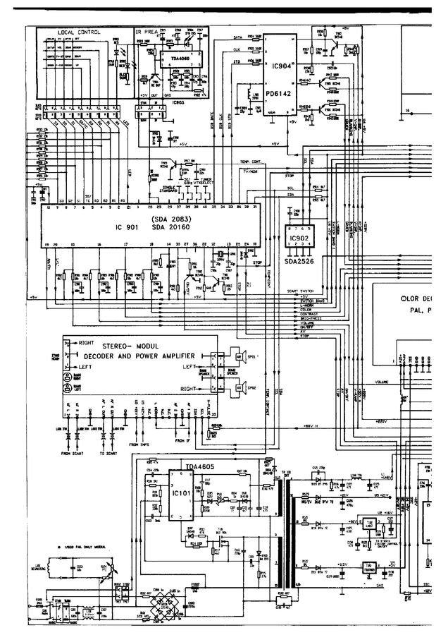

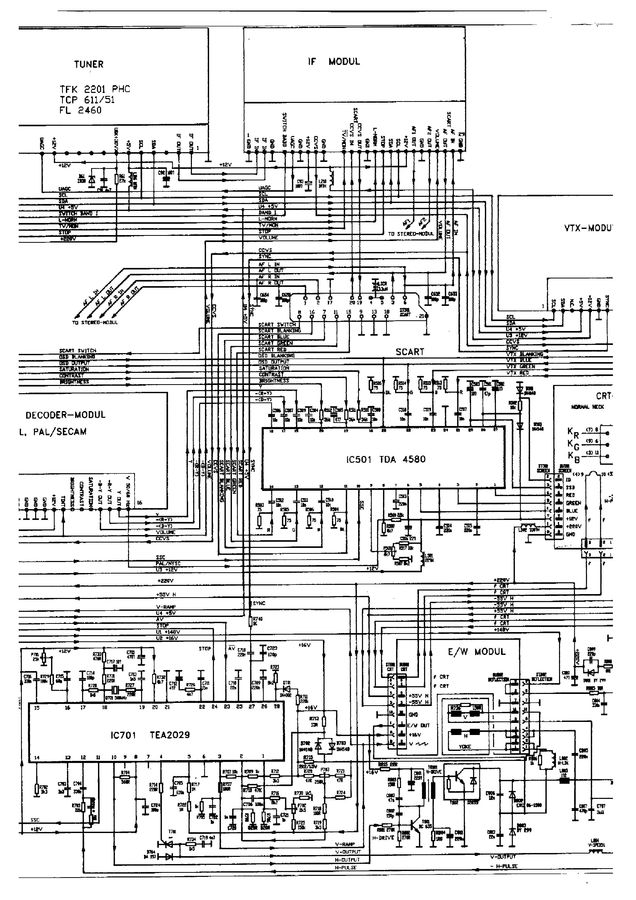

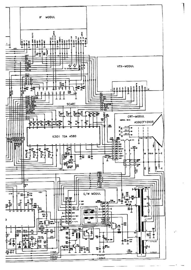

Beko 75T110 siesta v.1
Белая (иногда основных цветов) полоса в вверху экрана.
TEA2029C
Power - TDA4605 + BUZ90AF
Video - TDA4580
Pal/Secam - TDA4555
Colour - TDA4565
Tuner - 2201PHC
FBT - HR1AP1 7218 BS7667
HOT - S2055F
Кадровая на ESM740
В начале горели предохранители, поменял BUZ90AF, поменял все электролиты в БП, строчной, видео, ПК, включается, но белая полоса сверху. Случайно крутанул размер по вертикали, появился растр. Через три дня работы: засветка экрана в синий, красный, линии обратного хода и опять полоса. На ПК нет 12 вольт (подстроечный резистор не помогает).
Напряжения: U1-150V, U2-16V, U3-12V, U4-5V, U5-21V.
Сейчас пытается запуститься, на несколько секунд исчезает полоса, но потом снова появляется.
При определённом выставлении напряжения питания на блоке питания или ускоряющего полоса исчезает и появляется на пол секунды, что то похоже на изображение.
полоса сверху

barabashka, Транзистор на синем холодный, по ходу сгорел резистор примерно на 40кОм, может, что еще.Схемы CRT на шасси 10.2 нет, будем по шасси 10.3 смотреть.
