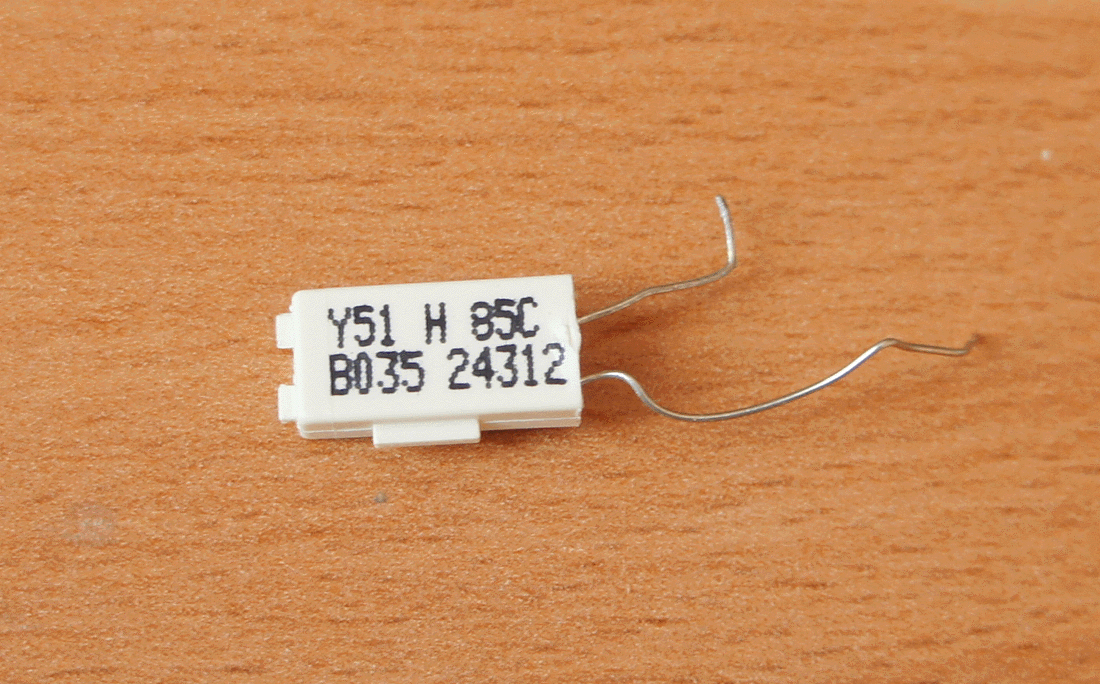

Не работает блендер. Philips HR1364. Там есть эта штука. Через нее идет напруга дальше, но не знаю, что это. Мультиметром никак не звонится. На плате маркировано как TCO латиницей.

Разобрал эту штуку и вот, что там оказалось.

на термик похожа больше в такие девайсы нечего ставить

--- на 85 градусов Цельсия! смех
