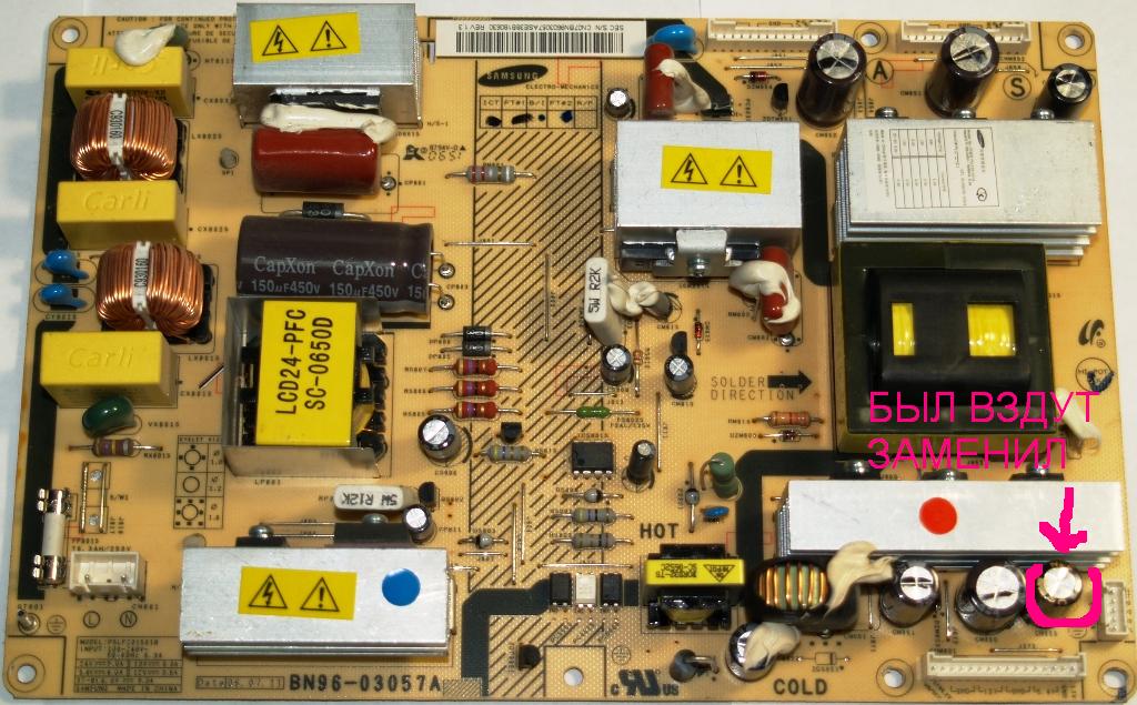

Сообщение #12 От 17/04/2014 14:34 цитата
SAMSUNG LE32S71B БЛОК (BN96-03057A) У МЕНЯ ПРОБЛЕМА В ТОМ ЖЕ САМОМ ТОЛЬКО ГАСНЕТ ПОДСВЕТКА ЧЕРЕЗ СЕКУНДУ ЗВУК ЕСТЬ .отключаю шлейф от платы подсветки на включеном тв и подключаю обратно подсветка на 1 секунду появляеться и опять тоже самое гаснет был вздут кондер CM858 25V 470mf ззаменил нечего не поменялось что делать подскажите плиз
  BP-BN96-03057A.JPG  139.09 КБ  Скачано: 686 раз(а)

Сообщение #13 От 17/04/2014 16:42 цитата
  BP-BN96-03057A.JPG  139.09 КБ  Скачано: 665 раз(а)
