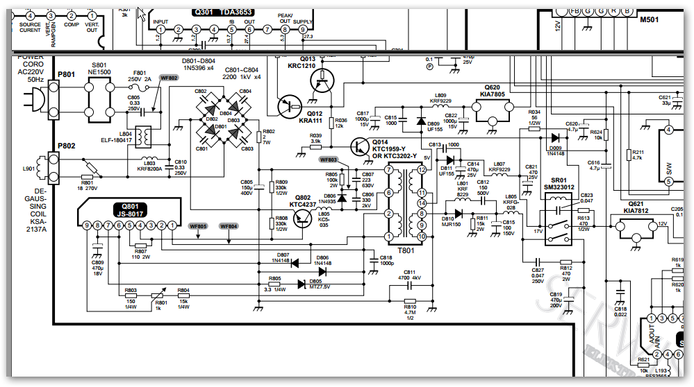

Треск трансформатора KPW-1118A в дежурном режиме уже достал.да и в рабочем тоже.при нажатии на сердечник звук трещания уменьшается. что то можно сделать с этим? Да еще в периодичностью увеличения трещания появляются горизонтальные полосы на изображении.

YKKY - треск в трасформаторе KPW-1118A ,что это означает? какой треск (свист или гул?) ты пиши по понятливие-это у тебя вибрация сердечника происходит -но с какой частотой ? если писк- то самовозбудуха по первичке ,если гул то перегруз по вторичке. Отключи транзик С4237(оторви один конец дросселя L806 по схеме на chassis PW1672) и померяй сколько вольт на сетевой банке С805 (и диоднный мост проверь) если около 310 в ,потом транзик подключи поставь лямпочку 60вт на +В и по вторичке (оторви один конец дроссель L805 и подключи паралейно С815 лампочку) все напруги выключи (кроме +В) и посмотри как с лампочкой треск твой будет ( вообще ты пишешь как клиент или ламер)
  БП сhassis PW1672.png  180.95 КБ  Скачано: 560 раз(а)

звук как от всерчка можно сравнить низкочастотный с такой же периодичностью.если хорошо на сердечник транса надавить то становится меньше.

YKKY, в первичке ИП лит 470мкф заменить, сетевой проверить. во вторичке по B+ литы заменой. лит по питанию видеоусилителей проверь заменой. и огласи В+ в вольтах, а не "нормах"

Возможно шо ТПИ расклеился мли треснул сердечник магнитопровода. Проверь.
