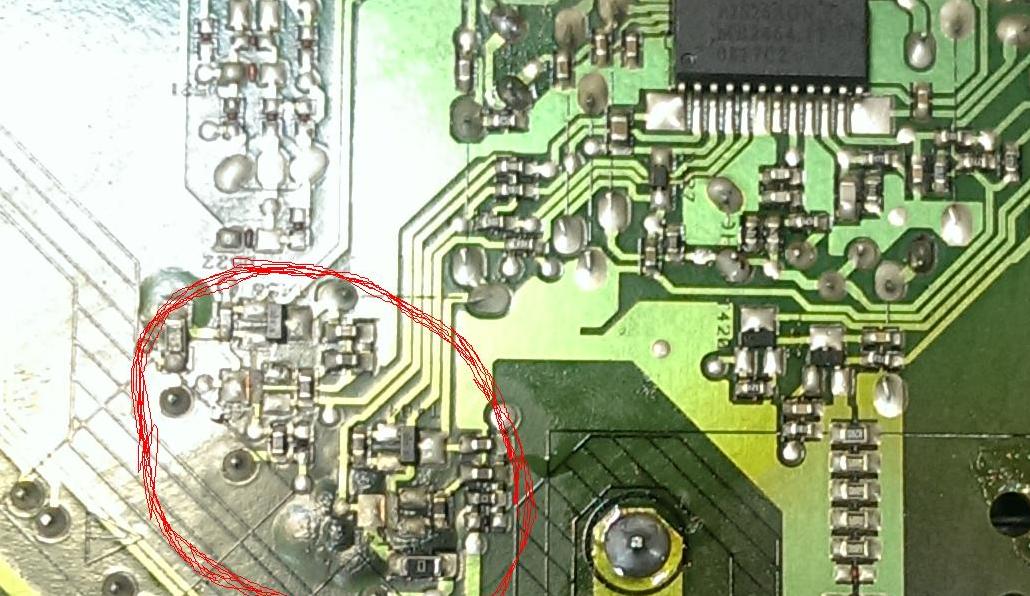

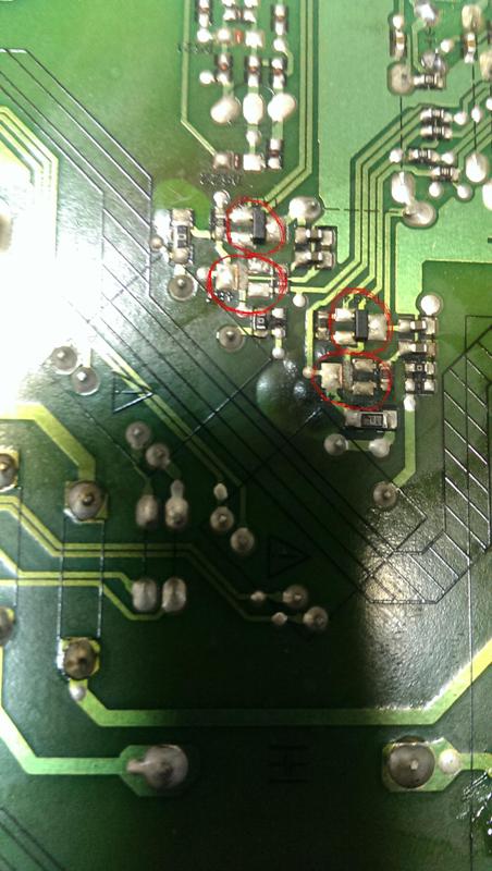

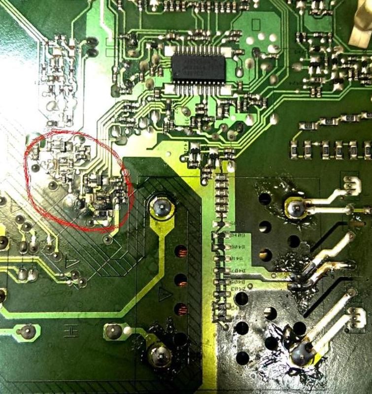

LCD Philips 42PFL5603D/12 звук есть, изображения нет.
Добрый день уважаемые форумчане. Убедительная просьба, столкнулся с данной моделью телевизора Philips 42PFL5603D/12 при включении звук есть, изображения нет.
main : HJ 845.4 2A.A 0009162
S 313926861705 A84528
Б.П : JA 830.4 301.1 0043265
S 3122 427 24941 00
T-CON : DESC :LC420WUN-SAA1 CONTROL PBC 2L
P/N : 6870C-4200C
Нашел проблему с боком питания вернее в цепочке запуска инвертора, стоят 4 транзистора ( я так думаю ) два из них пробиты , маркировка странная 303S и все. Ни даташита ни какой инфы я в инете не нашёл. подскажите что это за транзисторы и есть ли у них замена?
Фото платы и БП чуть позже выложу и обведу место где эти транзисторы стоят
andrey1979.28.08
Сообщения: 16
Сообщение #3 От 04/03/2016 18:53 цитата
вот фото
Помогите ребята что это такое 303S???? я не знаю и чем его заменить

Сообщение #5 От 05/03/2016 11:32 цитата
Да это не они я этот даташит видел в инете. Вот и завис я с этим телвизором. Ребята кто что еще знает об этих транзисторах подскажите???
Да и ещё, вчера выпаивал оставшиеся два живых транзистора они очень странно звонятся, сначала показывают одни показания потом совершенно другие. Вот я и подумал эт случайно не тиристорный ключ??? Мужики выручайте замучался и запутался с этими ( я даже не знаю как их назвать ) транзисторы? тиристоры ? ключи ?

Сообщение #6 От 05/03/2016 20:02 цитата
andrey1979.28.08, примерь от гугла N-Ch MOSFET FDV303N, маркируются 303. Как прозванивать полевики, наверное, знаешь (что можно переход тестером открывать)? А в нем помимо диода и стабилитрон может звониться.

andrey1979.28.08
Сообщения: 16
Сообщение #8 От 06/03/2016 15:19 цитата
iv-9, огромное спасибо да это дествительно FDV303N, Всем еще раз огромное спасибо поставил новые полевики все запустилось, Увожаемый модератор тему можно закрывать,

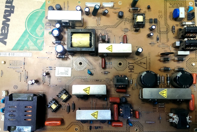

42PFL5603D 9раз RED LED
Телевизор 42PFL5603D, включется, есть все вторичные напруги (3,3V,12V,12V двухполярки). загорается на время белый светодиод на лицевой части и после слышно что клацнула релюха и 9 морганий красным вслед. Из мануала как-то сухо все, указывает на проблемы инвертора в БП. Там действительно подгорели емкости в обвязке высокого напряжения, я заменил их. Однако моргания не ушли. Так понимаю что питание на DA001A (12-ая нога) появится там только после сигнала обратной связи (Q303 закрыт, 18V есть на нем), верно? Т.е. задаваться вопросом где питание микросхемы ШИМ инвертора не нужно? Понимаю что какая то зашита реализована на LM358 но не могу сэмулировать работу инвертора. Вообще без нагрузки можно сэмулировать работу инвертора? БП смотрю на столе принудительно включая его по сигналу PSON

Сообщение #14 От 07/09/2022 22:52 цитата
Недавно делал такой 42pfl5603d/12 - 9 морганий, заменил кондёр 180мкф х450в, поставил 150мкфх400в, пропаял все подозрительные места: в виде разнородных мест пайки, в основном перемычки и крупные деталюхи. Все та заработал. Ёмкость кондера была 60 мкФ, прогорел снизу у + вывода. Кондеры на лампы были нормальные.
