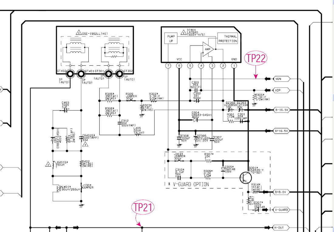

SAMSUNG CS-2139R шасси KS1A - срабатывает защита, полосы ох
Здравствуйте.
Самсунг цс 2139 шасси ks1a.
проц TDA9381PS/N1/3S.
кадровая LA7840,
бп KA5Q0765R,
твс FSV14A004C,
звук TDA7266S.
TUNER TAEL-G253D
[url=http://narod.ru/disk/64786874001.2a9f95ededcd616ddad7dd3ae4425b87/Samsung%20CS2139X%20(KS1A).rar.html]Samsung CS2139X (KS1A).rar.html[/url]

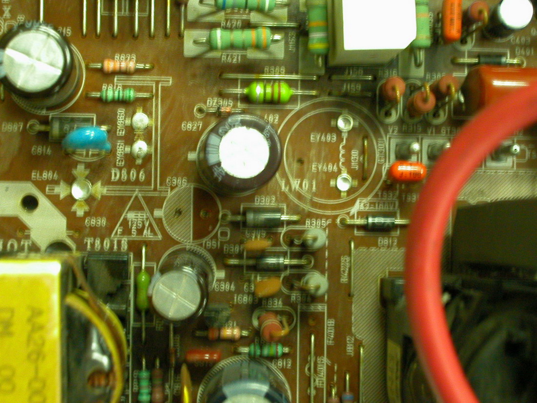

Жалобы. Полосы обратного хода в верхней части экрана, иногда экран сужался снизу и сверху (восстановление размера экрана через пользовательское меню).
Визуальный осмотр. Вздулся сетевой лит 150х450V c (емкость и еsr норма, но подозрительно вяло реагировал на разряд искрами через пинцет). Заменить было нечем.
Сделал. Нашел в кадровой С304 и С306 470х25В, с завышенным есr, и какой-то из них, не помню, с потерей емкости до 370. Обнаружил, что распечатал не ту схему (на СК 2139 с шасси S15A, кадровая TDA8356, а у меня кадровая LA7840), поэтому приготовил для кадровой не те литы. Заменил С304 и С306 на то, что было 1000х25V, а также рядом стоящий лит С827 c завышенным ESR 22х160V на новый 22х350V.
Включаю, звук есть, высокое есть, накал есть, изображения нет,
Визуальный осмотр2. Обнаружил, что С304 минусом стоит не так, как промаркировано на плате (когда выпаивал на верхнюю часть платы не смотрел, запоминая как вынул, так и вставил) и еще выловил в кадровой С307 100х50V в обрыве,
Сделал2: перевернул С304, заменил С307 на то, что было 22х160V.
Включаю, зеленый мигнул на секунду и погас, накал горит, высокое включилось и выключилось в такт с зеленым (по электризации от экрана и звуку).
Смотрю на схему СК2139 с кадровой TDA8356 по аналогии со своей платой. Оказалось, что маркировка для установки C304 на плате перепутана!!!, не может лит минусом идти на LA7840, то есть первый раз я впаял С304 1000х25 ПРАВИЛЬНО! (но почему был черный экран ???).
Сделал 3: возвратил как было, то есть вставил родные С304 и С306, убрал новый С307 (старый все равно был в обрыве.) Включаю, также уходит в защиту. Осталось 5 дней до НГ. Подозреваю, что после «сделал2», то есть переполюсовки С304 я спалит LA7840, уже купил, осталось испытать, DZ в обвязке звонятся нормально. Их менять не глядя ? Подскажите, как запустить телек без ТДКС, чтобы дальше не доломать и дальше ремонтировать. Выпаиваю строчный транзистор и лампу 100W между коллектором и землей ? Так ? Выручайте.

Значит так! Поставь всё на место (по схеме) и давай все замеры напряжений, БП, кадровая.....

Стив писал:
Да не вздулся он - он такой и есть.
Стив писал:
Да никак - во вторых процик не даст а во первых он же кадровую питает. См. обрывные резисторы по питанию кадровой. Зря ты в него полез, да ещё и перед НГ - каждый должен заниматься своим делом. А ща и мастера вряд ли найдешь, который возьмётся за несколько дней до НГ подымать ковырянное шасси.

телек был рабочий, смотреть было можно. Мне попадалась материнка от компа в которой маркировка всех без исключения литов была наоборот. Спасибо корейцам за С304 и проблемы
