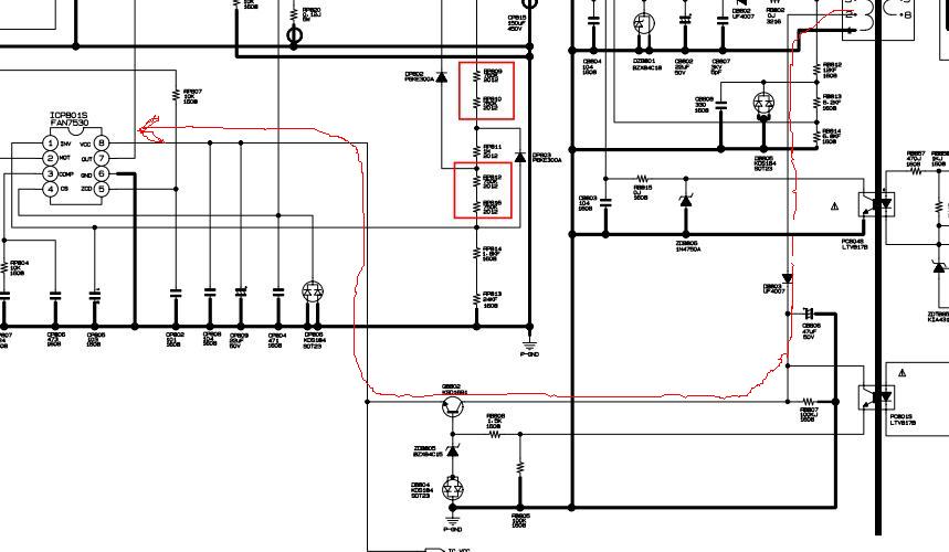

Совет можно спросить про хитрость в ремонте. У тебя их нет, тупо ищи все битое. И не епи мозг ....типа , с какой стороны кольцы считать. Ты зашел в раздел LCD, а не в основы электроники
Zhorik5 писал:
пробило q601 FDD6N50
замена транзистора q601 на 2sk2645 и сопротивления на низкоомное получилось посмотреть по схеме (samsung_bn44-00209a_sch)
дало такой-же результат: проработал 30 мин и стрельнул хотя ничего не грелось из сгоревших.
поиски зашли в тупик.
Ответь на вопрос. Что будет с Q1 и ШИМ-ом, если R8 вдруг оборвется ( по рисунку) ? Вот и кури основы ИБП . А не создавай темы на ветке LCD

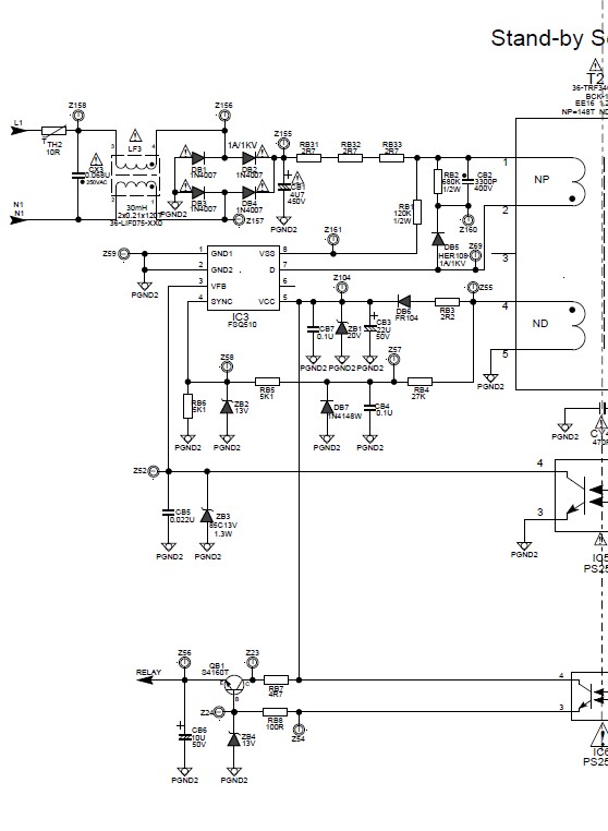

нашел пробитый q107 2F smd всеравно никого..... Vcc на fan7530 нет. а идет оно с L6599 там тоже никого на Vcc.
Иван Зенин
Сообщения: 6784
Иван Зенин
Сообщение #38 От 19/02/2013 20:17 цитата
Zhorik5 писал:
Неверное умозаключение.Питание на зти обе микросхемы идёт с отдельной обмотки ТПИ дежурного режима. А так, как он у тебя молчит, то питания и нет.

  Безымянный.JPG  57.56 КБ  Скачано: 612 раз(а)
Zhorik5
Сообщения: 45
Сообщение #40 От 19/02/2013 21:33 цитата
FSQ510 на Vcc=7.7v Vstr=141v D=300v VFB=2.2v
