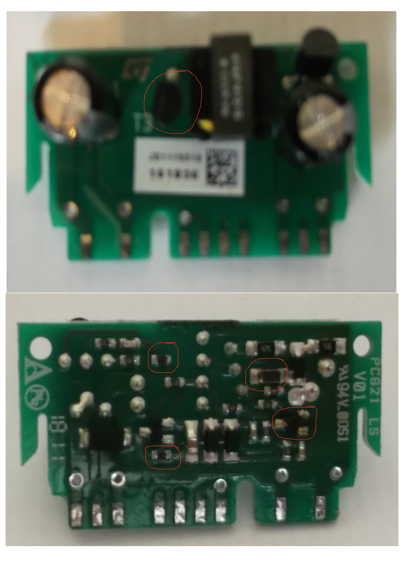

Добрый день!СМА INDESIT,к сожалению модель неизвестна,модуль Arcadia.Со слов клиента:Был перепад напряжения,машинка стояла в выключенном виде,но подсоединена к розетке,после чего перестала вообще включаться.При визуальном осмотре видны прогары микросхем на БП.Так как под рукой нету таких плат,прошу Вас подсказать мне маркировку и номинал интересующих меня деталей.Выкладываю фото БП,извините за нехорошее качество!Заранее спасибо!

Ключ - 1nk60z. Остальное - в таком же состоянии. улыбка

vasilyevm, вот только микросхем там не наблюдается. В личку загляни, там рекомендации по теме.

симистр тоже пробитый(видно трещину)На счет ключа сейчас уже займусь!Спасибо классно!

50/50 вылезет F12.

vasilyevm, ремонт начинаем с бахнутого ИБП? Ну-ну... голливудская улыбка

vasilyevm, Данный тип ИБП - ГАВНО
Даже если и найдешь сгоревшие детали(не только в ИБП), то транс тоже имеет чаще всего межвитковое.
Проц то не в КЗ??
Причина - её надо устронять!!!

Ты прежде чем время тратить, ткни тестером в емкость по питанию на субмодуле, а то, может, проц действительно в КЗ ушел. Время зря потратишь.

Всем добрый вечер,нашел такой же модуль (правда с глюком) и рабочий субмодуль....после замены на исправные ничего не изменилось...прочитав множество тем именно по этому модулю,сделал вывод:решение этой проблемы мне не под силу...клиент уведомлен...тему считаю закрытой!Всем огромное спасибо за участие!!! браво!
