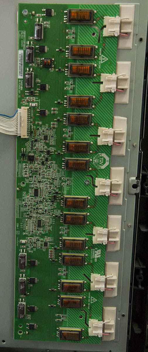

выложи фото инвертора если не трудно
tochka.66
Сообщения: 27
Сообщение #24 От 20/04/2013 15:57 цитата
да почемуто не хотят
а вот получилось
ДОБАВЛЕНО 20/04/2013 17:02
на втором сам инвертор.
 Размер файла:  281.18 КБ
 Просмотрено:  298 раз(а)
  DSC_0691.JPG  198.16 КБ  Скачано: 306 раз(а)

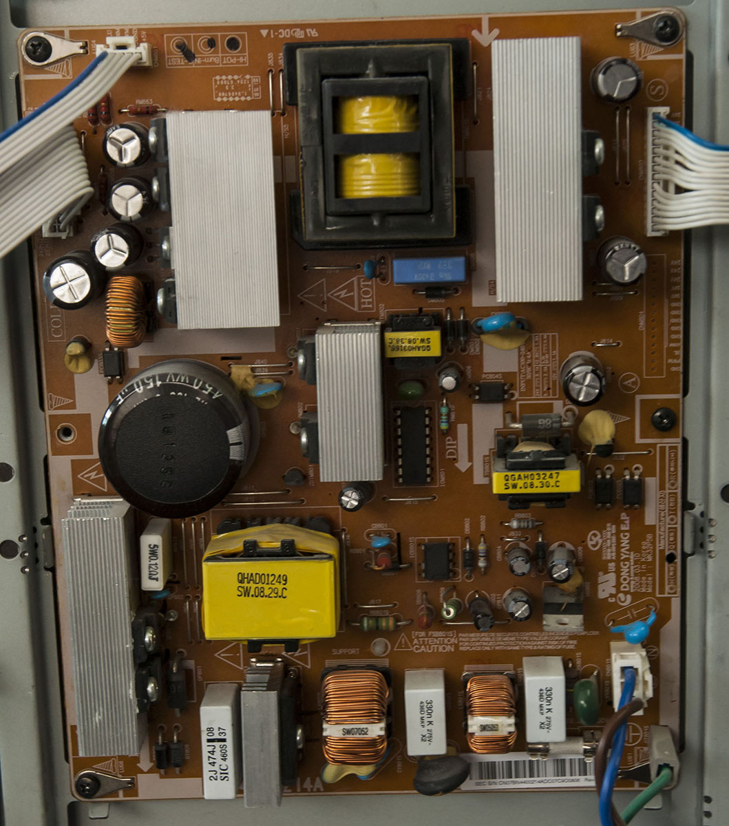

стандартный блок питание--выход 5в--12в--24в

провер сколка Ом трансформаторах---все должен одинаковае-------если все ок----тогда надо проверит лампы-----Возми сопративление 1МоМ-2или3W------подклюцай его вместа лампы

на ыходе блока питания напряжения в норме.

tochka.66, у тя на инверторе OZ960 есть?
И 8-мь трансов?

там у него OZ964SN---------сопративление трансформаторах должен должен 1,4--1,5к

OZ964SN
ДОБАВЛЕНО 20/04/2013 18:02
да бегать далеко приходится. компутер в доме.
ДОБАВЛЕНО 20/04/2013 18:04
и трансов 14
Otto1
Сообщения: 411
Otto1
Сообщение #35 От 20/04/2013 17:06 цитата
tochka.66, меряй сопротивление вторичек трансов(крайние верхий-нижний, справа и слева) и сравнивай,какой то будет в обрыве,либо короче не такой как все... голливудская улыбка центральные-первички тебе не нужны-только в темпе... потом скажу че дальше.
tochka.66 писал:
и трансов 14
показал бы фотку.
tochka.66
Сообщения: 27
Сообщение #36 От 20/04/2013 17:12 цитата
ДОБАВЛЕНО 20/04/2013 18:16
на всех трансах первички 0.083 ома
ДОБАВЛЕНО 20/04/2013 18:23
с небольшими отклонениями 0.085 - 0.079 ома

tochka.66, ага,тюнингованные трансы по паре,тебе придется один снять(как эталонный) и раздуплить как включены вторички-что бы можно вызвонить сами трансы.

все вторички звонятся примерно одинаково от 1.78 к. до 1.84 к
