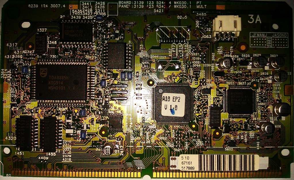

Всем доброго времени суток!
Телек дох около полгода. Сначала включался не с первого раза. Потом ушёл в СтенБай и индикатор мигал 2 коротких, один длинный. Потом включился, но на кино появилась "подушка". Потом запустился один раз нормально и всё...
Несколько раз при включении срабатывало реле, индикатор загорался и затем гас на половину. Теперь даже реле не включается, индикатор в пол накала.
Телеком за всё время, с момента приобретения, пользовался ОЧЕНЬ мало. Часто был вообще выключен из розетки.
Как я понял, это скорее всего процессор умер.
А их вообще сейчас возможно поменять или это слишком дорого? (Версия прошивки A10 EP2 V1.0)
Очень не хотелось этот телек выкинуть...
Помогите, пожалуйста!

Тебе решать. Может дело и не в проце вообще, а в его питаниях и съехавших мозгах. подмигивание

Может и процессор, а может и память (что думаю более логично) !!!ПОЧЕМУ НЕТ СОСТАВА ТВ? ХОТЯ БЫ ОСНОВНОГО!!! Где измерения?? Посмотрите что выдает БП в таком состоянии. Проц погреть (но это уже край...). Проц стоит наверное около 1500 р. (Я не мастер ТВ. Это мои предположения)

Если кин хороший -- да, аппарат классный, но ты его врядли сделаешь недовольство, огорчение , филя, 100 Гц, однако.

Ето 50Hz телик а не 100Hz. Очень отстойный проц. Такие чудеса неблюдал шо пипец - например скорость обмена на I2C падала на три порядка , можно было записывать как азбуку Морзе. Канал с пульта переключил а физически переключение произошло через 30 секунд. На какоето время помогала пропайка проца первый раз на пол года , второй на месяц третий на неднлю и.т.д. В конце концов не помогло ничего даже прожарка. Странно но A10E бывают как 100Hz на PNX3002E проце (такой же модуль на ES1E) так и 50Hz на SAAxxxx
Замена модуля или TV на разборку. недовольство, огорчение

Вот я и удивился, телек то покупал, вроде, 50 гц, а не 100 ...
А именно пропайка, а не прожарка помогла по началу?
Wassaby
Сообщения: 783
Сообщение #11 От 28/09/2013 21:21 цитата
Пропайка.
Galaxy-Z
Сообщения: 11
Сообщение #12 От 28/09/2013 22:04 цитата
Пропаивали только проц?
На самом деле, не знаю что с телеком этим делать, выкинуть жалко, ремонтировать вроде как затратно, если не своими силами...
Есть ещё у меня работающий телек 29PT 5307/60, но там шасси другая . Так бы перекинул плату ssb и проверил в ней ли проблема...
