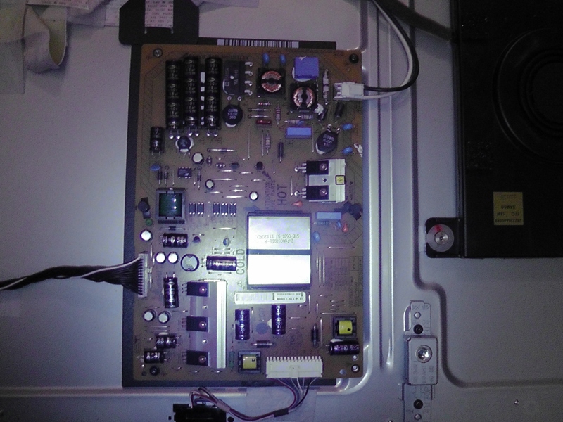

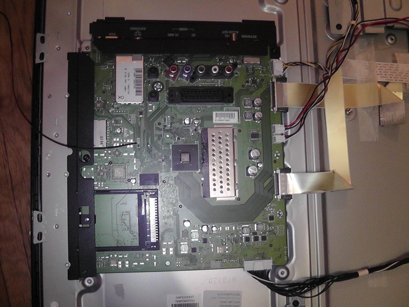

philips pfl6606h/60 с led подсветкой.
Состав: проц.pnx85537eb.
флэш: 25p05vp
Блок питания выдает все напряжения. Он совмещен с питанием подсветки. При включении в сеть запускается дежурка и с материнки приходит сигнал на запуск основного блока. На белом фоне появляется черная надпись philips и через секунд 7 экран гаснет и блок переходит в дежурный режим. То есть сигнал с материнки пропадает.Проходит секунды 3 и он снова появляется. Блок питания стартует но подсветка уже не включается. Еще секунд 7 поработает и опять отключается, пропадает сигнал с материнки. и так циклично пока не выключишь. Процессор при пуске блока греется. Поиск результатов не дал.У кого какие мысли?
