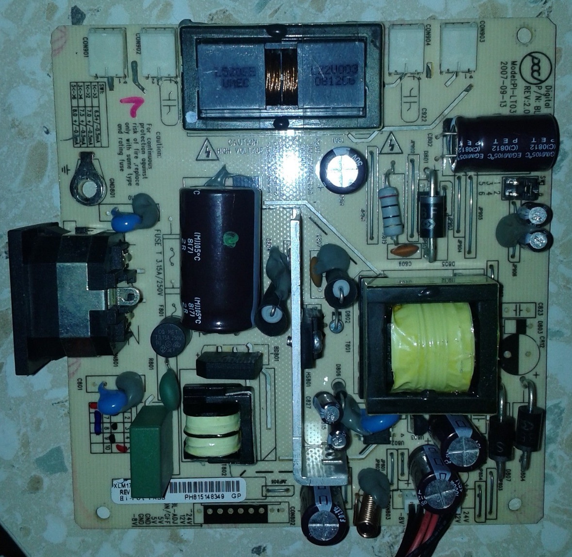

При включении появляется изображение секунд 5-10 и тухнет. Лампочка питания загорается желтым. Был вскрыт, трансформатор L520EEL22U003 был весь покорежен. Заменили плату PI-LT03 целиком. После замены осталось все также. А на оборотной стороне она подгорела. Монитор можно выкинуть или чтото можно сделать?
обгорело место диодный мост RS207

Подгорела "она" - это кто? Мост что-ли? Почему тогда подгорел... пайка плохая? Если бы была первичка выбита, то не горел бы у вас "огонёк" Плата была исправная до установки?

Так подгорел-то мост?

Сообщение #11 От 17/10/2013 21:10 цитата
kolpak1976, если поймёте:
1 - проверить все питающие напряжения на БП и майне;
2 - проверить все электролиты в БП и майне;
3- проверить наличие сигнала ON/OFF с майна на инвертор;
4 - подкинуть заведомо рабочие лампы;
5 - крайний случай - перепрошивка Flash на майне.
