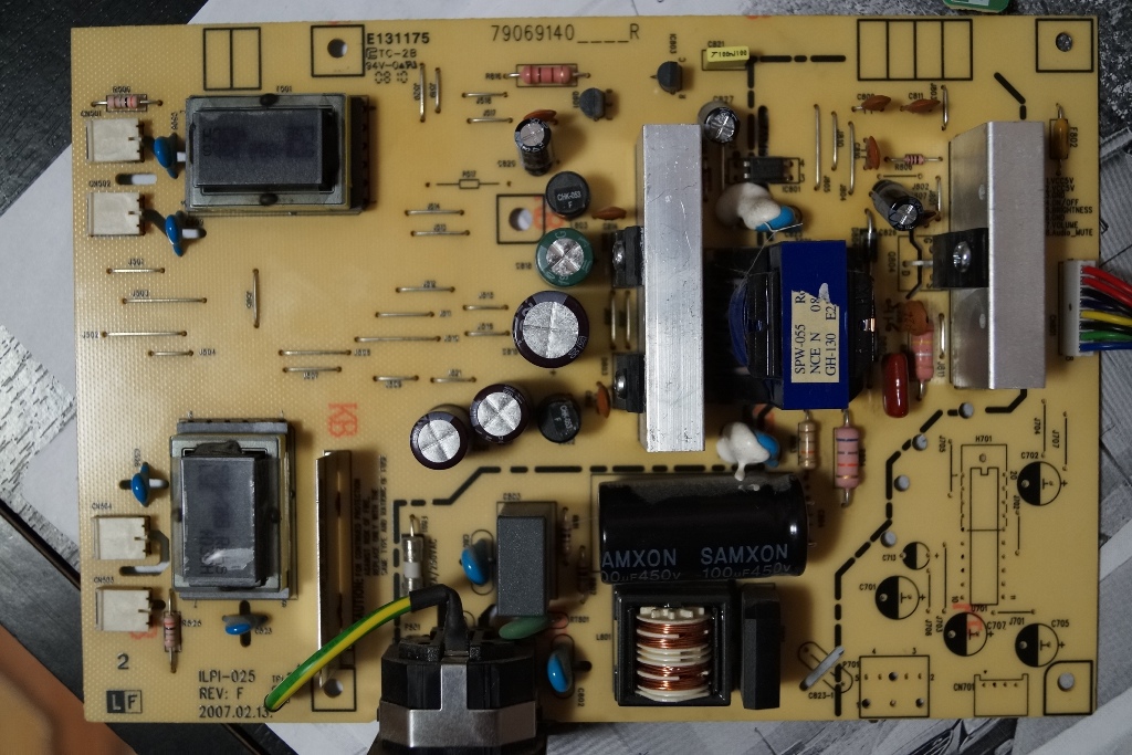

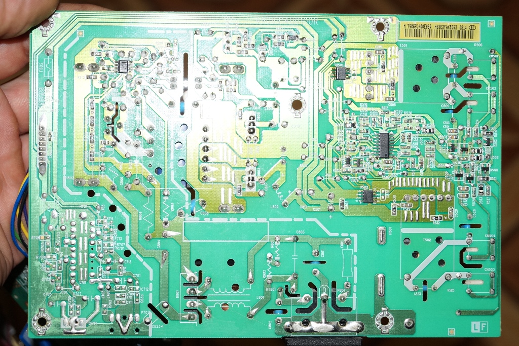

плата блока питания/инвертора: ilpi-025
Предыстория:
Сначала монитор периодически жужжал (видимо высокочастотные трансформаторы ламп), подсветка дёргалась в такт жужжанию. Потом стала вырубаться подсветка через секунду после включения (срабатывает защита). Разобрал. Внешне - без повреждений. Конденсаторы невздутые. Вырубил защиту - на 3-ей ноге IC 501, на кондёре запараллелил 1кОм резистор.
Сейчас: После включения монитор показывает, но скоро опять начинает жужжать, яркость падает процентов на 50. Иногда перестаёт жужжать, но яркость плавно падает. Иногда после жужжания подсветка полностью вырубается.
Опыта ремонта мониторов мало. Помогите пожалуйста, что делать дальше.

Трансформатор инвертора...

Сообщение #4 От 16/11/2013 23:49 цитата
Не надо оба,сопротивления вторичек измерь и всё понять должен..

Сообщение #6 От 17/11/2013 00:42 цитата
blackslash писал:
подсветка дёргалась полосками.
Это как?
Это не значит, что они в рабочем состоянии!
А это очень даже зря!
cyberbob писал:
Сделай так...но не уверен, что дело в этом...не исключён вылет ключа (ключей) из-за хреновых ёмкостей...а так же ламп...

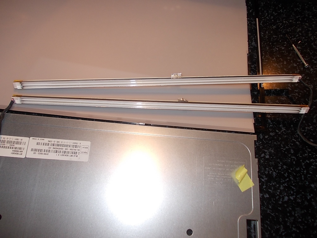

Бывает что на лампах провода пробивает прямо на металл матрицы. Лампы бы подкинуть другие для проверки. А можно и разобрать и посмотреть, бывает даже пластмассовые детали плавятся.

померял сопротивления вч трансформаторов:620 и 613 Ом. Ещё не сказал: обнаружил что яркость не регулируется из меню монитора, только контрастность. Яркость делаю до нуля-никак не меняется.

до ламп никак не доберусь.

ещё бы где-нить лампы внешние найти, что бы подключить
Снятые лампы

запустил в разобранном состоянии и нашёл источник жжужания, а точнее гудения - лампа улыбка
blackslash
Сообщения: 6
Сообщение #14 От 18/11/2013 23:56 цитата
и шо характерно, пережимаю провод в месте крепления к лампе - гул прекращается. Вот только вч-трансформаторы еле слышно гудят (если прислушаться), так должно быть?
ДОБАВЛЕНО 19/11/2013 01:03
убрал резистор с защиты. Теперь защита не срабатывает улыбка , значит контакт плохой в месте крепления провода к лампе..
