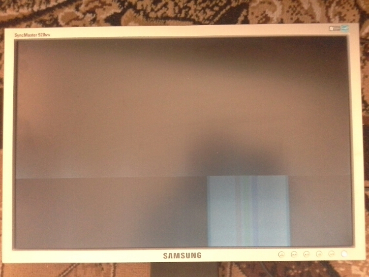

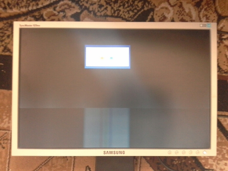

Доброго времени суток всем, заранее прошу прощения за непрофессиональный лексикон, так как с ремонтом монитора сталкиваюсь впервые и к помощи форумчан приходится прибегать также впервые. В общем проблема обстояла так:syncmaster 920nw включался на 1-2 сек. и сразу выключался, но изображение при этом было четкое(как при загруженном Windows, так и сервисное сообщение "no signal" при отключенном кабеле). Начитавшись на различных форумах визуально осмотрел БП-ни вздутых конденсаторов, никаких других визуальных повреждений не обнаружил. В конечном счете разобрал монитор до основания, в результате чего был обнаружен подгоревший контакт на одной из ламп подсветки. Как оказалось это было причиной ухода инвертера в защиту. Подпаяв контакт и скрутив монитор обратно воедино проблема с отключением монитора пропала, но появилась другая. Теперь в нижней части монитора появилась горизонтальная полоса высотой примерно с четверть высоты матрицы, которая "смазывает" изображение над и под ней. Даже от видимого(!) плавающего окна "no signal" с тремя квадратиками(RGB) в верхней части экрана на этой горизонтальной полосе эти RGB отображаются в виде трех сплошных вертикальных полос, растянутых на всю высоту злополучной полосы. И еще один момент:заметил, что "рабочая"(т.е. верхние 3/4 матрицы) часть не совсем четко передает изображение. Выглядит это примерно так, будто пиксели светятся через один, а на нижней части(собственно на самой полосе) пиксели светятся все, но только отображают не то, что нужно. Грешил на шлейф, но подергивания его во время работы никаких изменений не давали. Иногда только проскакивают помехи в пределах этой полосы, но вызванные явно не подергиванием и прижиманием шлейфа, а просто сами по себе. Вот такая вот проблема. Еще раз прошу прошения за такое деревянное описание проблемы. Гре

Таки фото дефекта но ИМХО убил ты матрицу недовольство, огорчение

Матрицу завалил. Вертикальный скан. Это непоправимо.

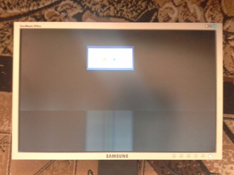

Извините, сразу не додумался прикрепить фотку. Качество не ахти(фоткал планшетом) но наглядно видно. На одной фотке сервисное сообщение в верхней части экрана, а на другой - в нижней(за злополучноц полосой). То есть это 100% кирдык матрице и ничему другому??

Сломал само стекло или скан сбоку оторвал, если он там на отдельных шлейфах. Из за кривизны рук собрал плохо. Возможно криво встала черная рамка, не все защелки встали на место. Потом стекло перекосилось и лопнуло.
Сейчас новый монитор нужно покупать. Ремонт этого выйдет дороже нового.
Все вообщем то закономерно, жлобов иначе ни как не вылечишь, только рублем.
