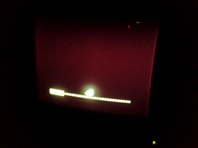

После замены тдкс (kfs 60676) и hot (2sd1555) вот такая ситуация:
Каналы ловит и переключает, есть звук разговоров, также номера каналов отображаются в верхнем углу, шкала звука тоже отображается. Присутствует немного красноватый фон на экране.
Блок питания в норме 101в на выходе, в разрыв с БП кинул лампу, накала нет.
На кадровую приходит 22в, с нее выход есть, осциллограмму прикрепил.
Накал кинескопа присутствует.
Спецы какие еще будут идеи, куда дальше ковырять.

кирилл23 писал:
После замены тдкс
- изучить понятие СИОХ и SSC
