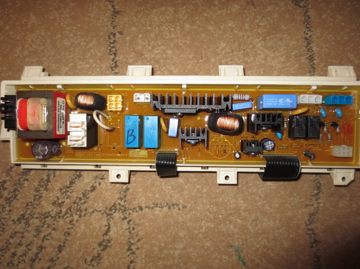

сма LG WD 80250 не крутит двигатель .Наливает ,реле реверса клацает и что то жужит вместо двигла только на плате .Модуль еще не вскрывал ,хотелось бы посоветоваться.

Жужжит, ятд, дроссель. Проверь реле реверса для начала.

на модуле жужжит дроссель в такт работы двигла ,может нет нагрузки - двиг.

наоборот. появилась лишняя нагрузка, иначе с чего бы ему жужжать???

Модуль вскрыл, визуально все ок, кондеры ок, в обрыве , в понедельник заменю проверю. А может быть еще чего ?

Вроде бы ок ,запустилась ,работает ,220 не нашел ,поставил 200. Что скажите ? улыбка
