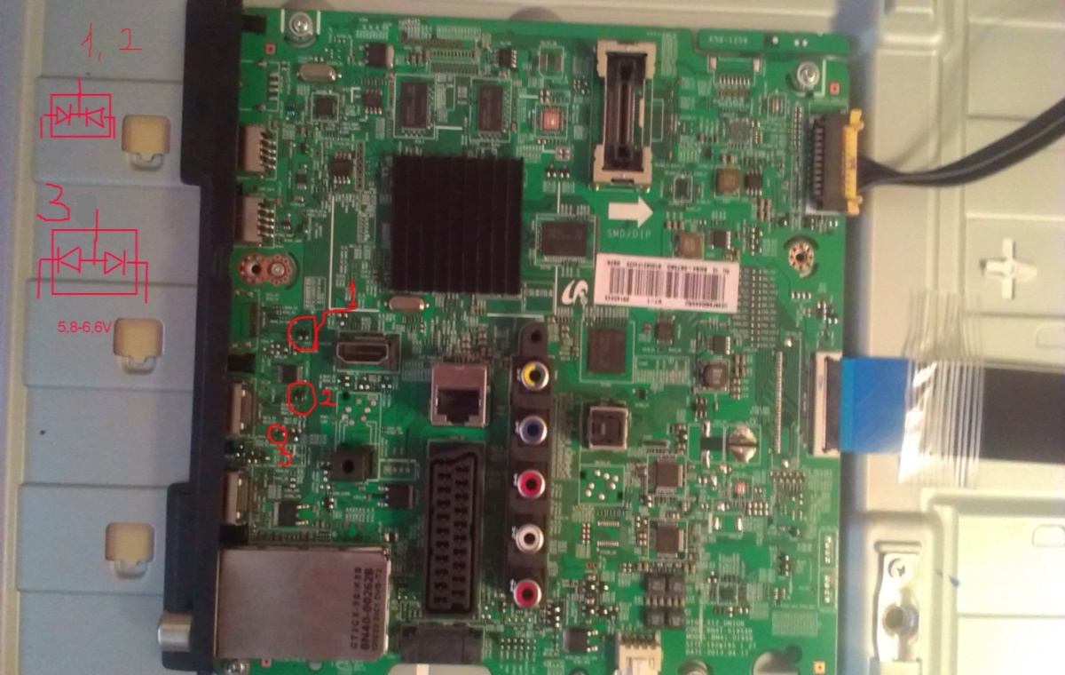

Есть данный телевизор, была задумка подключить комп через переходник dvi-hdmi все вышло, стоит комп работает тв все нормально до тех пор пока я не втыкнул паяльник в розетку(туда вся эта аппаратура тоже включена) после втыкания паяльника заискрила видеокарта и выключился телевизор и комп, я все сразу отключил но тв признаков жизни не подает. По гарантии смыла нет здавать всеравно на меня все скинут, так что вскрыл я телевизор и вижу сгоревший, как оказалось, диод Шотки, прогорел до дыры, после его замены признаков жизни тоже нету. Предохранители на блоке питания проверил живые.
Вот фото платы BN41-01958B
Где 1,2-это L9W. диоды Шотки, который 1 был выгоревший а на 2 было сопротивление 190 на всех выводах и при изменении катод-анод тоже показывал не ноль а 190 Ом.
Под номером 3 стабилитрон KDA тоже заменен. Он тоже прогоревший был как иголкой, вот все мои действия, а результата Ноль.
Когда отсоединяю шлейф от этой платы то горит подсветка и все нормально, при включенной плате что-то счелкает в блоке питания и все

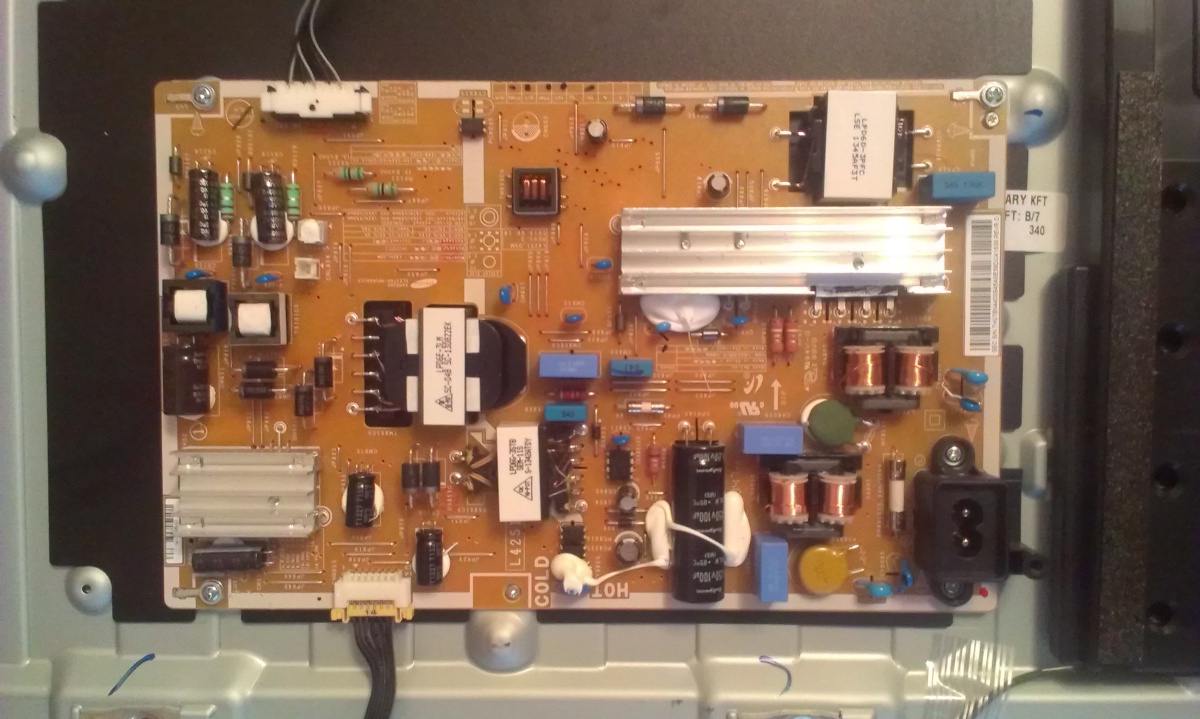

Блок питания(с маркировкой не разобрался)

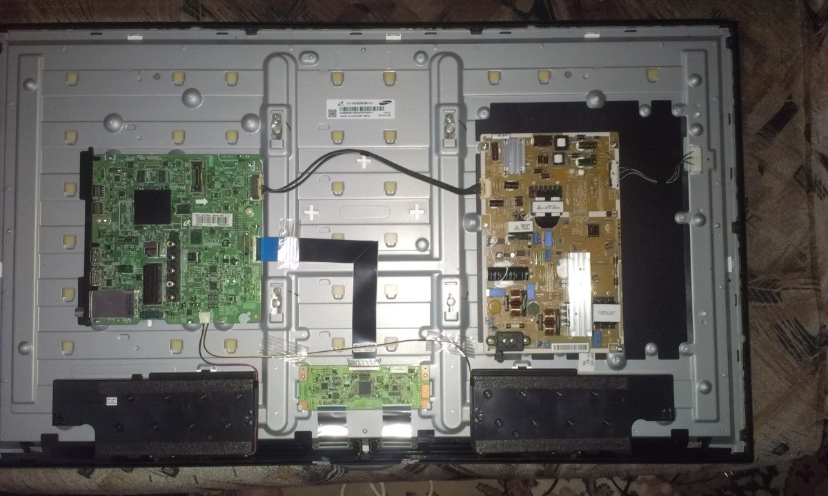

Все что там есть
