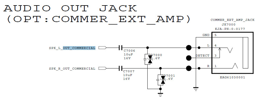

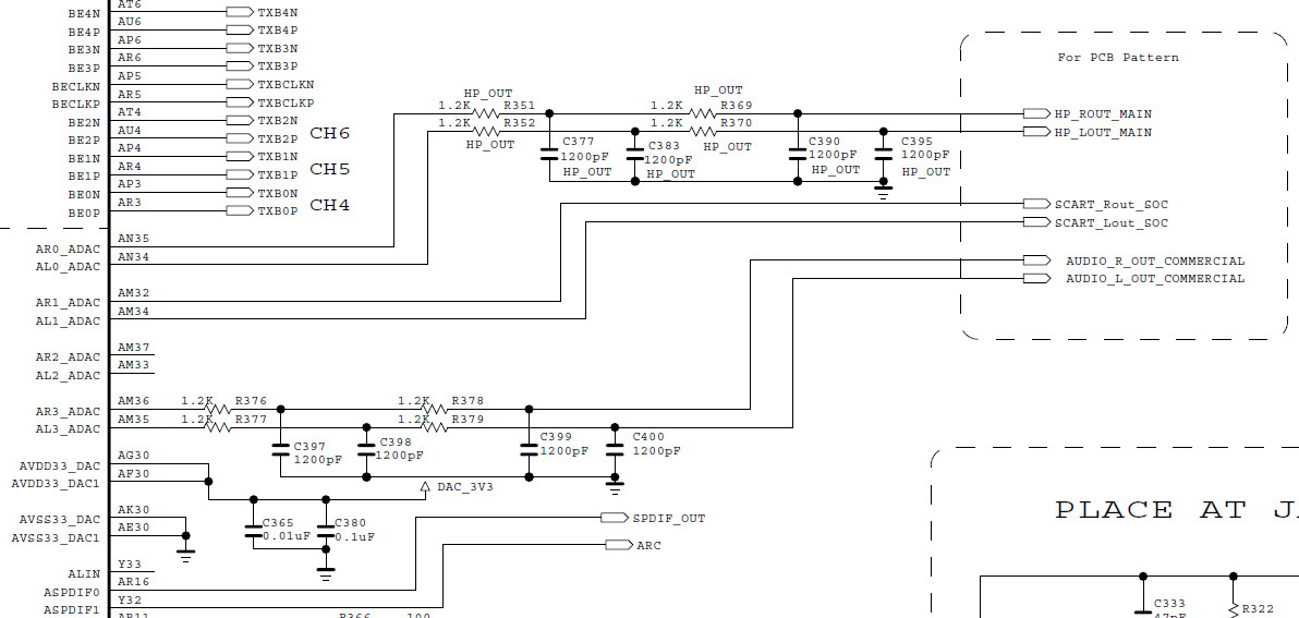

Телевизор LG LM660s, шасси ld22e.
Очень нужен вывод звука аналогового, но не с наушников (большие шумы), для подключения внешнего усилителя.
Для вывода аналогового звука, сделал дополнительный выход от Audio_R(L)_Out_Commercial, выходы процессора AR3_ADAC, AL3_ADAC. Третий служебный канал доп. вывода Audio.
Все детали (R376-R379, C397-C400) этой цепи на плате уже были установлены на заводе. Запаял только C7006 и C7007 на выходе.
Может кто знает как поменять параметры в "служебном меню", чтобы вывести звук на выход Out_Commercial.
Схемы -
Вывод через SPDIF,через DAC конвертер не желателен...
Телевизор LG LM660s , 2012 года, шасси ld22e.
Для этого, для вывода аналогового звука (токого же что и по SPDIF) , сделал дополнительный выход.
На плате сделал выход от Audio_R_Out_Commercial:Audio_R_Out_Commercial, (выходы процессора AR3_ADAC, AL3_ADAC).
Как понимаю это третий служебный канал дополнительного вывода Audio.
Но звука на выходе нет. Может кто знает как поменять параметры в "служебном меню", чтобы вывести звук на выход Out_Commercial.
Изображения схемы прилагаются...
Очень нужен вывод звука аналогового, но не с наушников (большие шумы), для подключения RF наушников.
Для этого, для вывода аналогового звука (такого же что и по SPDIF) , сделал дополнительный выход.
Схемы -
  Audio_Out_Commertial.jpg  144.03 КБ  Скачано: 270 раз(а)
  Audio_Out_Commertial2.jpg  55.52 КБ  Скачано: 317 раз(а)

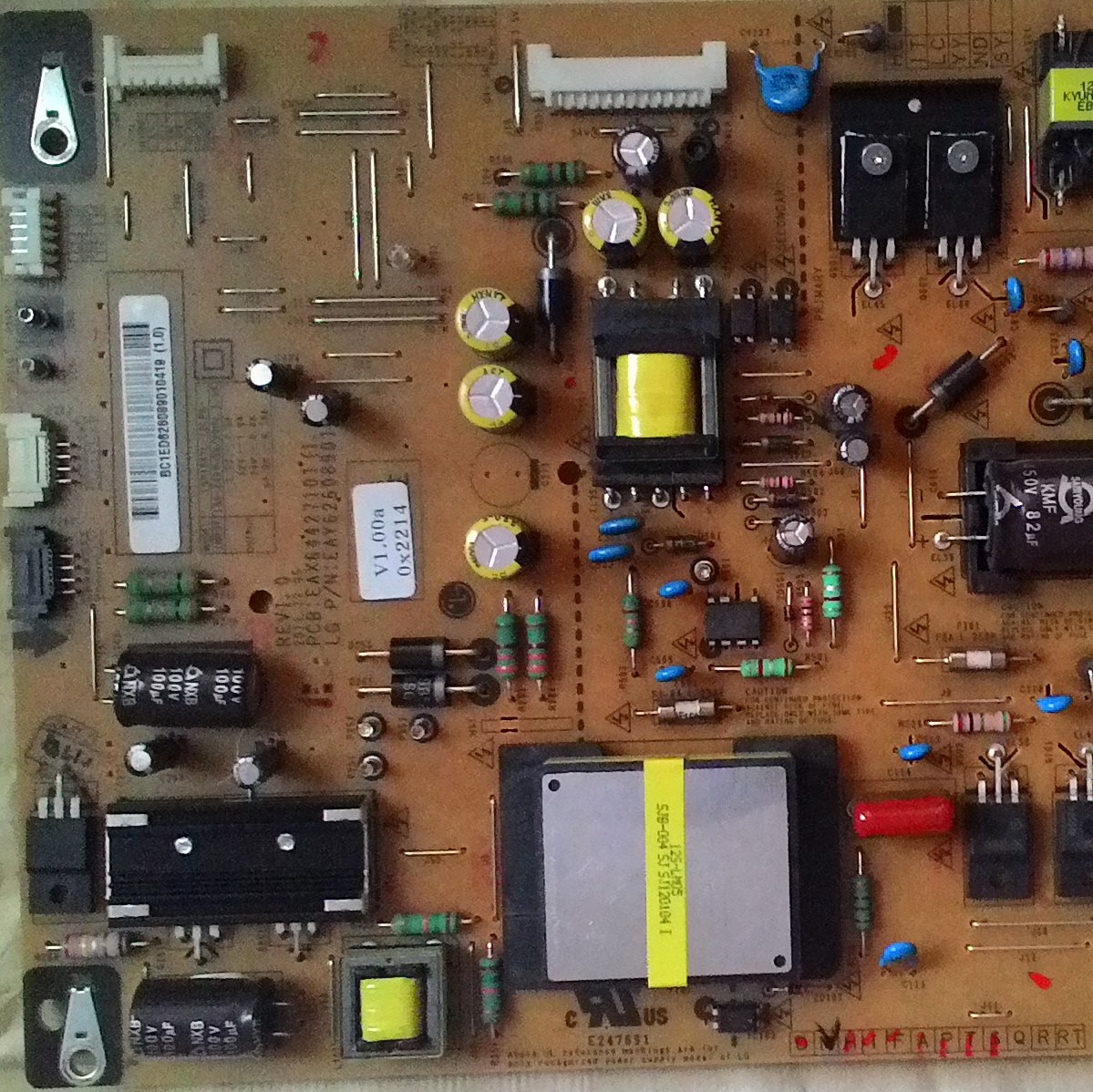

Сообщение #6 От 05/01/2016 09:56 цитата
42LM580 - подсветка горит 2е секунды и гаснет.
LG 42LM580S-ZA
ШАССИ: LD22E
Резко перестала работать подсветка. Изображение на солнце видно. Разобрал, на P203 вроде бы были все питания. Полез искать в матрицу диоды, нашел, все битые. 60 штук. Идентифицировать сами кристаллы не смог. Решил менять на очень похожие внешне 5730-05 http://led22.ru/pdf/5730-05.pdf . В ручную все перепаял. Проблема - подсветка горит 2-3 секунды и гаснет. Пропадает 2,1В с затворов (G1-G6) транзисторов Q801-Q806. И вторая Проблема - пока думал как запитать отдельно ключи транзисторы мимо драйвера, умер сам блок питания. Все что смог найти это - область схемы - транзистор Q501. На конденсаторе C504 есть 15В а на C509 меньше 1В. Помогите с обоими проблемами. Если что не так написал, извините. пишу первый раз да и сам инженер холодильного оборудования...
плата питания и драйвера LED
 Размер файла:  423.45 КБ
 Просмотрено:  322 раз(а)
  pldf-l103a__lgp4247l-12lpb___fan7930bmx-g_l6599ad_str_a6059h_uc2843bd1__190.pdf  710.48 КБ  Скачано: 475 раз(а)

Сообщение #7 От 05/01/2016 10:22 цитата
Вы, по току потребления(больше) взяли не те диоды этим и убили ПОКА БП

Сообщение #9 От 05/01/2016 10:59 цитата
Отдайте его пока мастеру что -бы, он его сделал иначе еще больше дров наломаете Еще, неизвестно что, с ИНВЕРТОРОМ .Он тоже может пойти за БП

Сообщение #11 От 05/01/2016 12:53 цитата
Конечно, не может быть, чтоб все 60 сдохли! Один сдыхает и цепь разрывается.. Проблема явно в питании была изначально...

Сообщение #13 От 05/01/2016 13:15 цитата
Sacha29, читай дальше .......автор поигрался еще с ключами. Теперь надо аппарат поднимать от А до Я. От БП до МАТРИЦЫ

Сообщение #16 От 07/01/2016 12:29 цитата
Sacha29, Telik, я извиняюсь а если - 60 диодов объеденены в 6ть групп по 10 в каждой. Ни одна группа отдельно и не один диод отдельно не горел, тестором не прозванивался. Плюс визуалтно в КАЖДОМ кристале была чорная точка от усика (от анода к катоду). Я думаю вопрос исчерпан. Кто нибудь, подскажите с транзистором вопрос.

Сообщение #17 От 09/02/2016 19:04 цитата
Эти диоды тестером не прозваниваются, но в твоем случае можно прозвонить каждый диод отдельно так- если есть лабораторный БП, убираем ток в 0, напряжение 5В, не знаю паспортный ток этих диодов, но 5 мА им хватает. Либо берем зарядник 5В для телефона и ограничиваем ток до 5 мА . Чтобы 60 диодов сгорело не верю. Инвертор в этом ТВ наворочен и с защитами, довольно сложный. На С509 13.7V, на С504 16V
