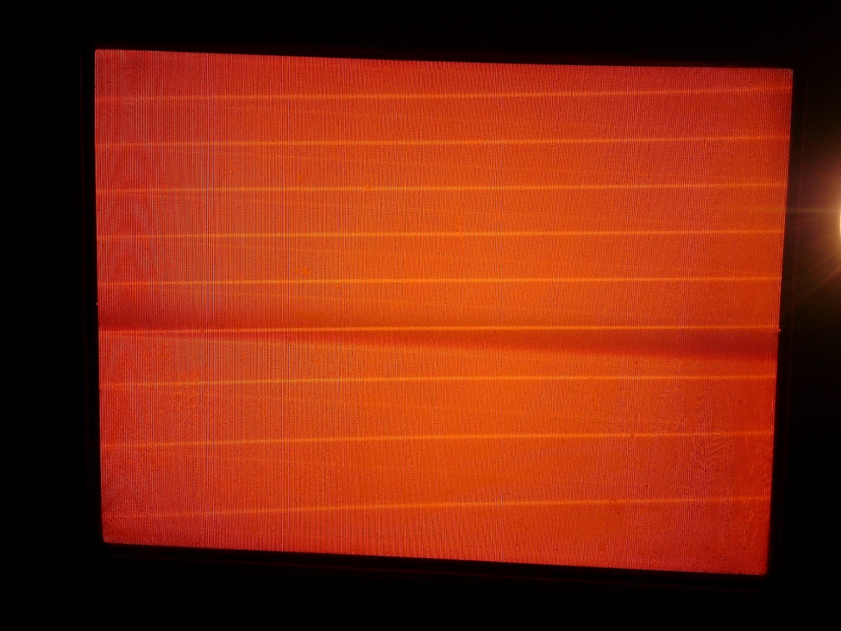

Hyundai H-TV2107PF только красный цвет
Ванич
Сообщения: 9
Сообщение #1 От 26/11/2014 09:23 цитата
Приветствую Уважаемые мастера улыбка
Hyundai H-TV2107PF
Шасси -40-2111MH-MAG1X
Проц - TCL-A30V02-TO (8821CRNG5JB2)
Память - ST24C08WP
SMPS - 2SC5586
TR Chopper - BCK-4001 36-TRF090-AX0
SAW - K2959M
Кадровая - STV9302A
УНЧ - TDA7057AQ
Tuner - 07-380VI5-NA7 TCL79107D5B3
ТДКС - BSC 25-0284C (37-SC2502-84COX)
HOT - 2SD1555
RGB Amp. - 2SC2482
При включении-сразу красный экран+полосы
Шкала громкости/№ канала/AV-TV с трудом просматриваются
C2482 прозвонил-все целые.
Теперь суть вопроса:
Красный-это умер кин. или видеопроц/блок цветности?
Полосы- кадровая сдохла/её обвязка?
Буду очень признателен за любую помощь!=)
Не будьте равнодушными-помогите разобраться... =(

Ванич, про напруги ничего рассказать не хочешь? Нет

сравни на ПК напряжения RGB

igor1106 писал:
G-186v
R-1.4v
B-147v
ДОБАВЛЕНО 26/11/2014 21:18

Ванич, ну так там делов на 5 минут ремонта,где напряжение ? колись ?

RV6FT писал:
все знают дефект,только клиенты выставляют фото браво!
Везёт Вам раз на 5 минут)
Подозреваю что потерялось в высохшем кондёре...
Менее вероятно что обрыв резистора в цепи R.
Верно?

RV6FT писал:
нет,найди дефект,и смотри дальше свой ящик
Только не говорите что это видеоусь смех
quazatron
Сообщения: 6126
quazatron
Сообщение #12 От 26/11/2014 21:01 цитата
Ванич, 1 вариант - видеопроцессор выдает постоянку по R - каналу. 2 Вариант - Пробой К-Э транзистора видеоусилителя. 3 вариант - кинескопу конец. Как вариант проверки, отпаять катод "красного", и подключить например на "синий", если засветки не будет - кинескоп жив!!!

RV6FT писал:
quazatron, твои советы только запутают Ванич,
Пока нет... всё воспринимаю...
Не могу найти его на плате (
Прозвонил- все целые!
А что если выпаять из R транз,или поменять местами с B или G?
Катод это и есть выводы кин-а RGB?
