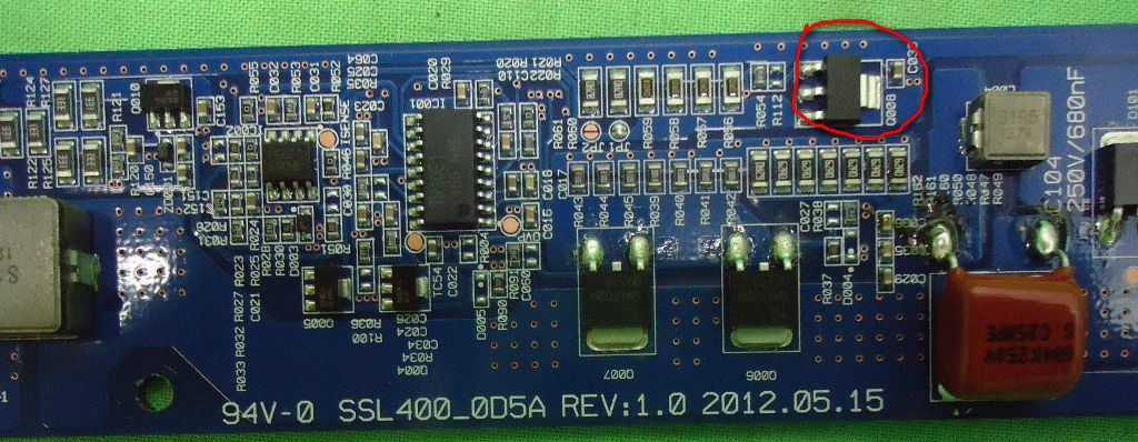

Опознать элемент
Помогите опознать элемент Q008 на плате Led driver SSL400_0D5A REV:1.0, маркировка 100CEA.
Чем можно заменить?
Телевизор LED Philips 40PFL3107H/60
S TPM9.2E LA
  ssl400_0d5a_small_169_cr.jpg  121.88 КБ  Скачано: 491 раз(а)
roges
Сообщения: 1199
Сообщение #3 От 19/03/2016 09:21 цитата
hsp67 писал:
маркировка 100CEA
Выложи качественное фото маркировки.
eduard2
Сообщения: 4783
eduard2
Сообщение #4 От 19/03/2016 15:19 цитата
roges, Привет!
Привильно пишешь
hsp67 ,мало того ,надо сделай фото не всей платы ,а именно этого девайса ,и напиши в каком корпусе это девайс находится ,в заголовки своей темы ( Ну сколько можно повторять об этом мне ) - а то че у тебя написАно в заголовке Опознать элемент какой сякой элемент ? гальванический элемент что ли голливудская улыбка
