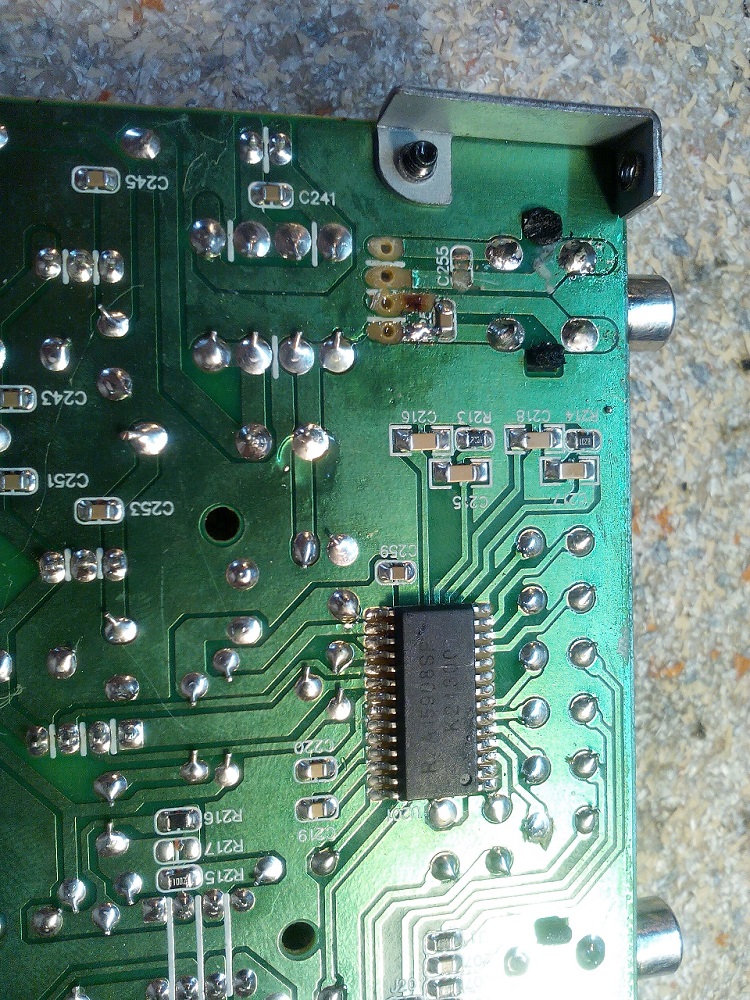

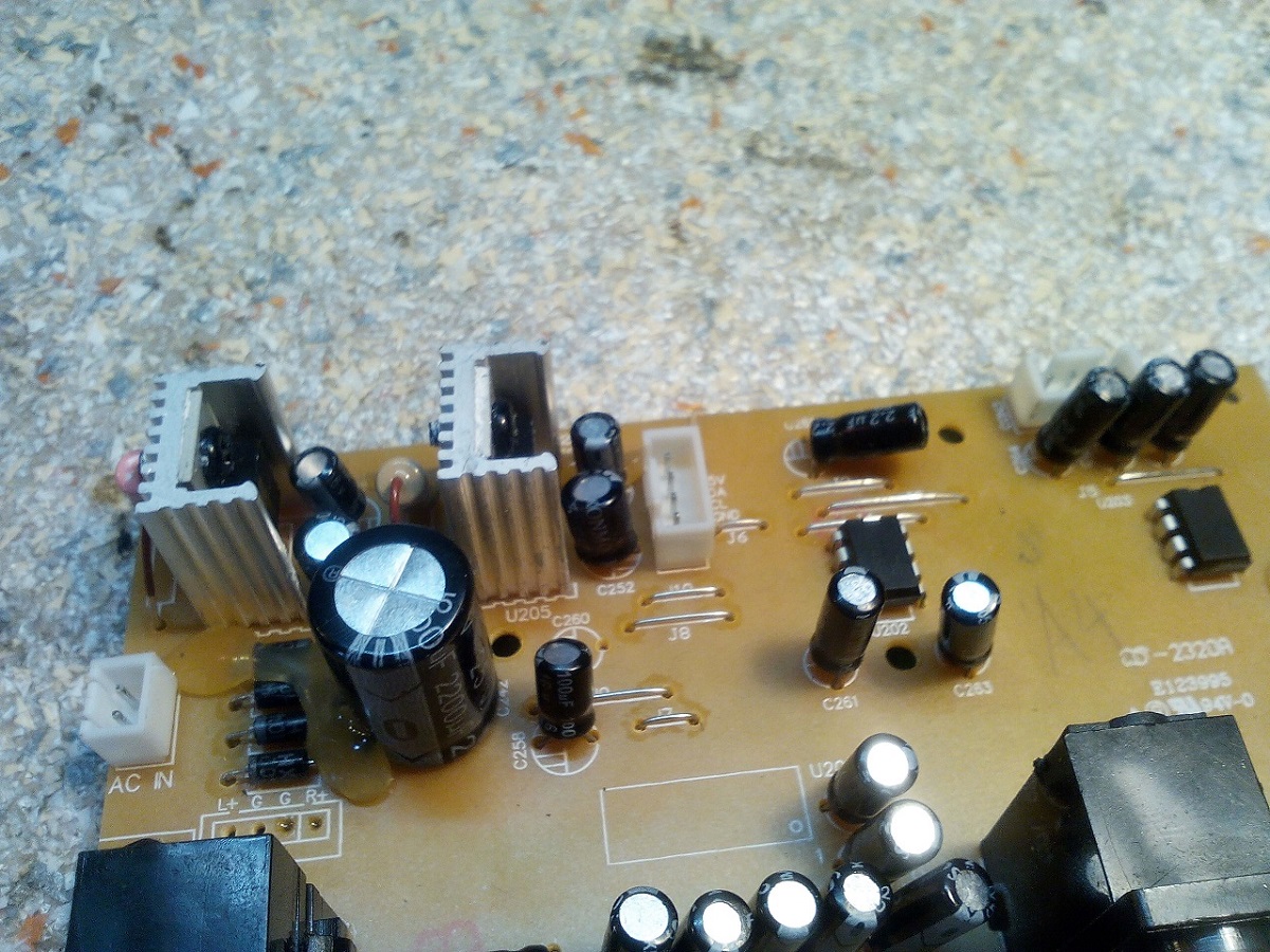

доброго времени !! проблема такая принесли саб , не вкл в ходе диагностики выяснилось что он гудит как 50 гц , обнаружены отораные дорожки ,все востановил, поменял TDA 2030а сзавода стояли D 2030 , но гул не прекратился к тому же не работает сам дисплей, я их ремонтировал но это в первой такой попался , может схема есть или кто сталкивался с таким !!! Заране благодарен
ДОБАВЛЕНО 13/05/2015 17:17
да еще на выходе транса выводы которые питают усилок 25 в а вот та плата где находятся вход и выход для подачи звука 0.35 и при отключении этой платы гул перестает недовольство, огорчение

да бывает ступор я фото выложил вот ее отключаю гула нет и передняя панель ваще не работает при подаче звука ни чего нет

Сообщение #10 От 02/07/2015 10:55 цитата
Martin Garrix писал:
да там перед выходом стоят кондеры одного нет я попробывал один какнал но все равно а питание в норме а плата не в идеальном состоянии
Не знаю как называется плата, от нее шлейф уходит на переднюю панель. На ней радио и еще что-то. У меня с самого начала гул был, но не сильный. Недавно загудели со страшной силой. Отсоединяешь шнур с панели управления, гул исчезает, но не совсем. Выяснил, что по питанию проходит гул на саб .Посмотрел плату, не распаяны электролиты и стабилизатор на 3,3 В. Припаял по 100 мкф, гул уменьшился. Припаял стабилизатор, еще меньше гул. Но уронил заднюю стенку с платами. Плата предварительного треснула. Сегодня вот закончил восстановление на работе. По моему дело в разводке. У R2A15908SP есть аналоговая и цифровая земля AGND и DGND. Они на плате преда объеденены перемычкой. В общем попробую их как то развести. Потом отпишусь о результате.
vamg
Сообщения: 8
Сообщение #11 От 03/07/2015 07:01 цитата
В общем решил собрать стабилизатор на 5 В отдельно, чтоб конкретно земли развязать.
