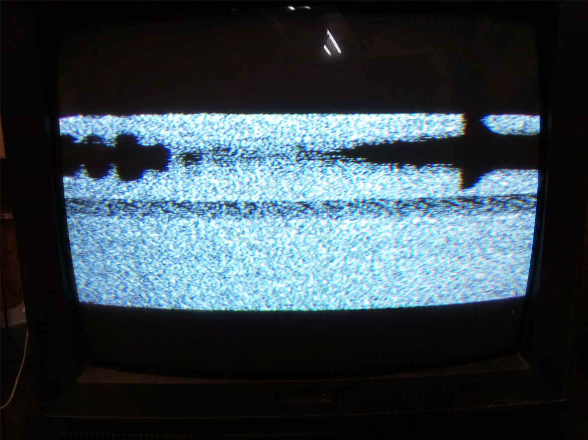

Сообщение #216 От 26/12/2014 18:28 цитата
Hanseatic 9825 Шаси - PC-04A.
Доброго времени суток.
телевизор Hanseatic 9825, изначально не включался (срабатывала защита), после чего вымыл плату, просушил и при следующем включении в сеть взорвался электролит, заменил и телевизор включился но на экране что то непонятное. В чем может быть проблема? БП в норме
Схема: http://monitor.espec.ws/download.php?id=14836
фото экрана
 Размер файла:  382.44 КБ
 Просмотрено:  320 раз(а)
Сообщения: 17960
Сообщение #217 От 26/12/2014 18:49 цитата
Схема наверное вам нужна смех
А от нас чего надо? подмигивание

Это значит ещё электролит просто он не взорвался
