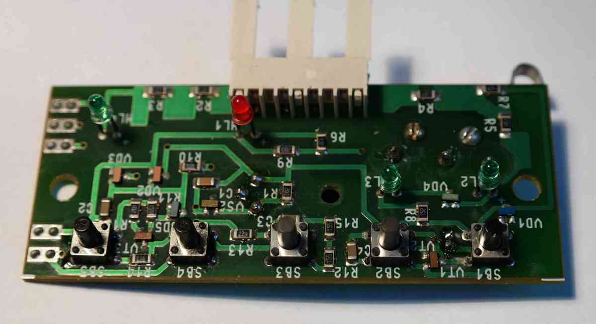

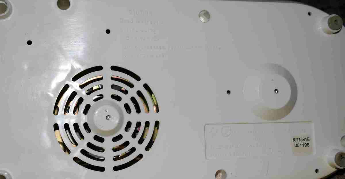

Кухонный комбайн производства РКК Энергия им. Королева
Модель КП 1586Е
Год выпуска 1996
Светятся все светодиоды, на нажатие клавиш не реагирует.
Заменен симистор, кнопки - без результата.
Двигатель исправен.
Буду рад любому совету.

rommo
Сообщения: 821
rommo
Сообщение #2 От 20/12/2015 13:50 цитата
Как проверили двигатель?
zzpod1974
Сообщение #3 От 20/12/2015 14:59 цитата
Двигатель проверили путем подключения напрямую к сети.

Сообщение #5 От 02/01/2016 21:16 цитата
Решено. Деградировала дорожка на узле защиты от перегрузки. После пропайки все заработало.
