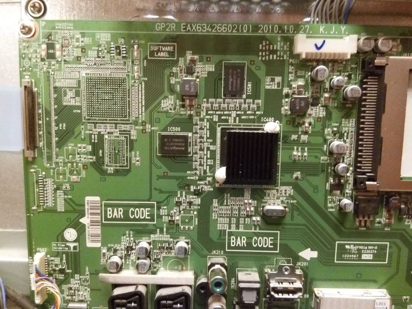

Уважаемые специалисты, подскажите пожалуйста по след. проблеме:
плазма 50PT353 (Model PDP50T30010). Появилась следующая проблема: сначала экран полностью светился красным, затем желтым цветом и сейчас (при включении щелкают реле (или что-там) как обычно) загорается экран серым цветом (как подсветка) и через секунду яркость экрана падает значительно (но он по прежнему светится) и гаснут индикаторы на передней панели. На кнопки с пульта и на самом ТВ не реагирует. При выключении также щелкают реле (или что там).
В Мастерской дали заключение: "Требуется замена материнской платы EAX43426602". В номере платы, видимо, ошиблись, поиск даёт такой номер платы EAX63426602. На плате (разобрал панель) именно он написан и парт-номер EBR72942914 (В другом СЦ сказали p/n EBR72942963).
Подскажите, пожалуйста, какие парт-номера/модели плат подойдут на мою плазму? Или где купить/у кого может есть рабочая плата по недорогой цене?
Спасибо!
  P51123-201454.jpg  136.94 КБ  Скачано: 337 раз(а)

Спецы, подскажите, пожалуйста, в чём отличия плат:
1. EAX64337203 2011.07.28 EBR72942963 и
2. EAX63426602 2010.10.27 EBR72942914 (которая у меня сгорела)?
Понятно, что первая новее, может там доработали охлаждение (хотя на старой стоит радиатор на процессоре, а на новой ревизии нет его... странно...) или еще чего? Или разницы между ними особой нет?
Правильно ли я понял что диагональ не имеет значения (на 42 и 50 дюймов одинаковая плата)?
Спасибо!

Поставил EAX64337203 2011.07.28 EBR72942963.
Полгода полет нормальный )

Dim!S писал:
отвечаю себе, но может кому ещё пригодится
"Изображение по вертикали ИЗО вытянуто, по горизонтали сжато, но прибито к левому краю. Парт номера у них разные, внешне очень похожи."
"Я столкнулся с тем , что на 50" идёт EBR 72942914 , а на 42"-EBR 72942912. По виду платы одинаковые."
