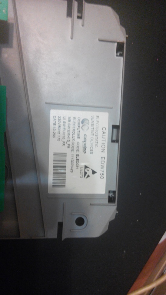

Попала в ремонт ПММ elektrolux плата EDW 750
Проблема с платой индикации, а именно к.з.в u7, прошу помощи в опознании микросхемы и приобритении

Нужен прошитый, Или с донора, или плата индикации.

Тогда будешь искать вечность. Каждая плата EDW 750 конфигурируется под определенную модель. Удачи! Плата индикации отдельно не поставляется, но это так, к слову.

Фото модуля
  IMG_20170227_21581.jpg  123.08 КБ  Скачано: 259 раз(а)

ELETTRONICA NON CONFIGURATA,ED. Сам конфигурировать будешь?)) Дай продномер аппарата.

Только добрался до ПММ продномер 911613201/04

Цена тебе не понравится, около 17 тыр. Пустой стоит 7 с копейками тыр.

Виктор 79, Не делай этого, потому как хозяева тебя пошлют с таким ремонтом, у них интернет тоже есть.Почти 300 бакс + робота

Переправить почтой, не проблема, но я думаю хозяева в отказ пойдут, посудомойка ESF45030W стоит максимум 350 евро.
