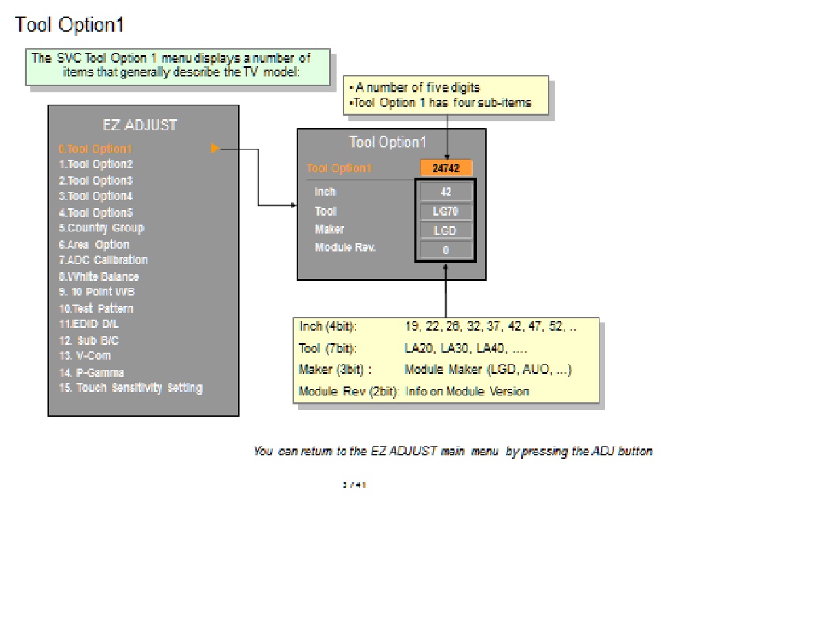

Есть маленькая проблема ..... не могу найти в сервисе битность....

Adjust - Option1

Не нахожу...
  O1.jpg  133.25 КБ  Скачано: 333 раз(а)

Фото своей страницы покажи. В соответствие привёл (дюймы, вендор)?

Всем спасибо . Разобрался . В описании не было этого пункта . В телике поэтапно все нашел... Однако какое то не яркое изображение осталось . Нет четкости и яркости ... Буду далее копать
