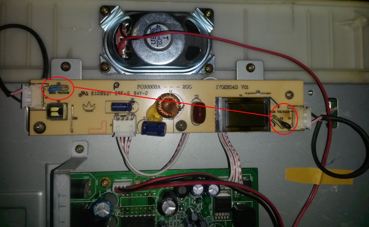

Шасси 94v-0
Проц NTDA938IC330EG
EEPROM 24C16
Скалер MST9141B
Тюнер TDQ-6F6/W126D
Инвертор IV02B04D V01
HIFI TDA9859
Звук 2х 8 Ом-3 Вт
[hr]
Приветствую!
С периодичностью 1,5-2 года горят высоковольтные конденсаторы 22 3 кв на инверторе. Меняю сразу парами.
С чем это может быть связано?
Думаю поставить с запасом 22 пф 6,3 кв.
  IMG_20170402_160422.jpg  199.44 КБ  Скачано: 305 раз(а)

С каких пор увеличение емкости влияет на прогар кондера ? Учи уроки....

Lensmen., а кто емкость увеличивал?

KypT, скорее всего дело в самих кондёрах. С разбора попробуй ставить. И пожалуйста оформи тему как положено.
