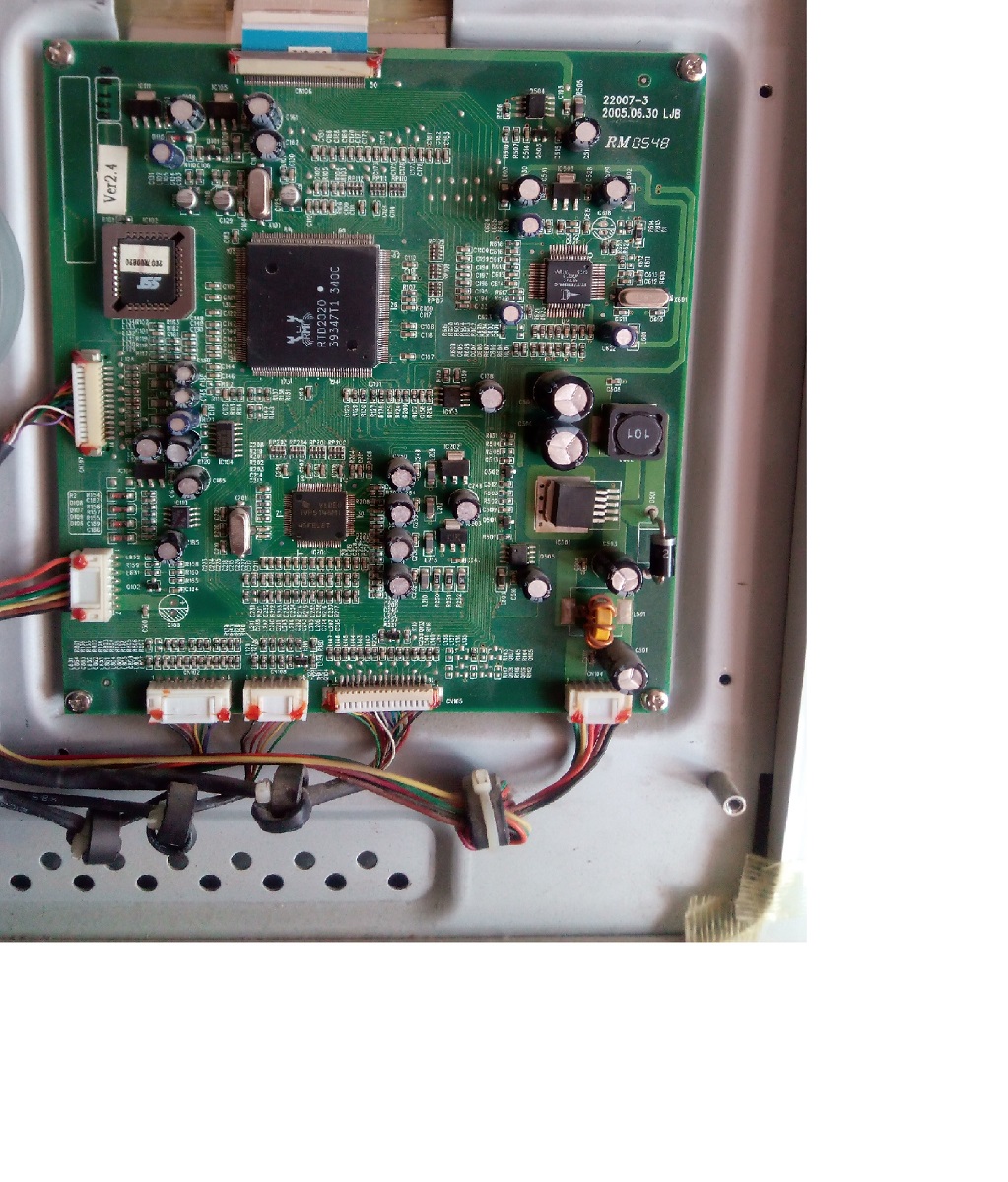

main RM0548 22007-3
блок питания AK087 12v 4a, 5v 1.5a
до меня ремонтировался блок питания, заменили электролиты, телевизор отработал пол года, и опять пропадает изображение через 3-5 сек работы.
Схему на блок питания найти не смог.
по напряжению в режиме ожидания 11.8 при включение падает до 11.5 если двд включить то 11.38
подскажите почему не выдает 12в

ну дальше навряд ли подскажете
ДОБАВЛЕНО 15/05/2017 14:33
я так понимаю проблема в майн плате ? раз выбор источника происходит , не надолго изображение формируется, если двд выбрать то он работает звук идет
прошивка не слетела
майн
 Размер файла:  366.64 КБ
 Просмотрено:  301 раз(а)
pelikan1323
Сообщения: 7
Сообщение #7 От 15/05/2017 15:00 цитата
как майн плата понимает с чего идет сигнал ? попытаться поймать не пропадает ли сигнал on/off

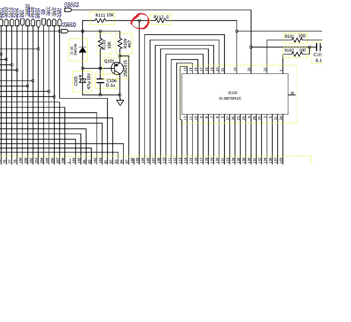

1 Mbit / 2 Mbit / 4 Mbit (x8) Multi-Purpose Flash SST39SF010A
на этой микросхеме нога to activate the device when CE# is low.
должно пропасть напряжение что бы загрузилась прошивка ? или наоборот когда прошивка загружена то пропадает напряжение?
pelikan1323
Сообщения: 7
Сообщение #9 От 16/05/2017 15:58 цитата
может кто то знает как себя ведет REALTEK FLAT PANEL DISPLAY CONTROLLER RTD2020
когда на этой ноге (EXT# 155 External MCU, Internal MCU Disable) появляется или пропадает напряжение?
ДОБАВЛЕНО 16/05/2017 16:11
у меня как то связаны sst39 с RTD2020
на схеме красным выделено, когда пропадает изображение напряжение падает всего на 0.02 с 3.30, и слышно что по схеме где то что то щелкает как реле
