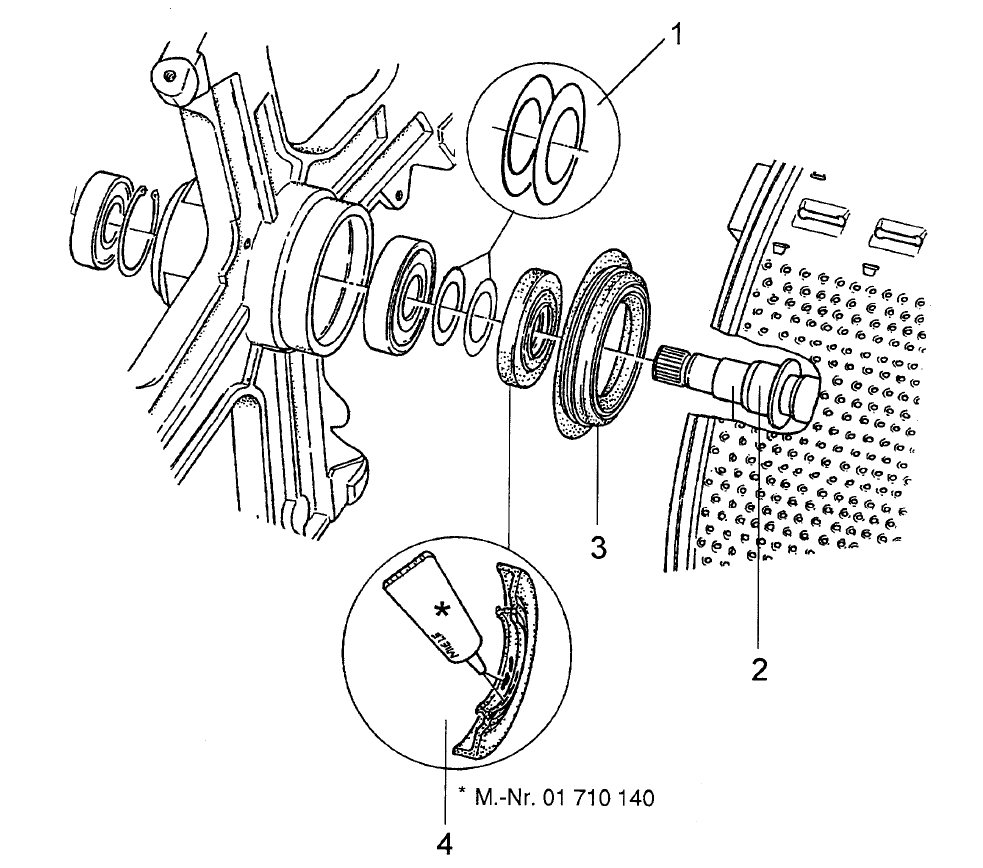

Известно что если какой то "мастер" не поставил при замене подшипников и сальника новые пружинные кольца между сальником и 306-м подшипником (если они сгнили) то подшипники накрываются намного быстрее.
Что конкретно дают эти кольца? Почему производитель требует обязательной установки новых пружинных колец при замене
подшипников и сальника?
Кто то пишет, что что эти кольца инженеры Miele придумали для того,что бы исключить продольный люфт оси,и таким образом создаёт для сальника лучшие условия. Благодаря чему его ресурс намного
дольше, чем у аналогичных машинок с такими же мощными подшипниками 305-306. Кто то пишет что эти кольца дополнительно
защищают подшипники от попадания воды,в случае протечки сальника. Как оно на самом деле? Что по этому поводу говорят сами немцы?
Непонятен сам механизм работы этих колец. Сами кольца (шайбы)
слегка выпуклые.Устанавливаются выпуклой стороной наружу друг относительно друга. Их размер 46,5х30,5х0,6 мм. Получается что
на валу крестовины они сидят с маленьким зазором, одна их шайб
упирается сбоку во внутреннюю обойму 306-го подшипника, а вторая шайба в боковую кромку сальника.Сверху по наружному диаметру они прижимаются друг к другу. И если одна шайба упирается в торец
внутренней обоймы подшипника, то по идее эти обе шайбы вместе
должны вращаться вместе с валом? И тогда шайба со стороны сальника должна постоянно тереться о торец рабочей части сальника? В общем не понятно как это все работает.
Может кто то грамотно объяснить механизм работы этих пружинных колец?
Для тех кто не знает что это за кольца,вставил картинку. Картинка от сушки Miele.но суть вопроса это не меняет.
  jpg3 (1).jpg  148.48 КБ  Скачано: 491 раз(а)

Дистанционный кольца устанавливаемые в подшипниковых узлах стиральных машин предназначены для создания предварительного натяга.Натяг в подшипниках существенно повышает жесткость и виброустойчивость всей подшипниковой системы создавая так называемую "жесткость" подшипника. Основное предназначение -снятие значительной осевой и радиальной нагрузки на подшипниковый узел путем регулирования оптимального монтажного зазора , создаваемого дистанционным кольцом в самом подшипнике, при котором создается взаимное упругое вдавливание шариков в дорожки качения колец подшипника.Жесткость подшипника характеризуется отношением действующей на него нагрузки к вызываемому ею упругому отжатию дистанционных колец. Установка в подшипниковом узле дистанционного кольца ( колец) с точным определением толщины зазора и активной работы дистанционных колец позволяет подшипниковой системе продлевать срок службы и эксплуатации в разы больше, нежели подшипниковый узел будет в нерегулируемой . свободной либо зажатой системе вращения.

Шайба дистанционная – шайба, имеющая определённую толщину для обеспечения точного зазора между сопрягаемыми деталями.
Это я в инете нарыл. Но, в данном случае, подшипник упирается в своё посадочное место, а сальник в своё. И нужды в этих шайбах как бы и нет.

Рифат спасибо "добрый барин", но все равно не понятно как эти два кольца давят на подшипник для снятия осевой и радиальной нагрузки на сам подшипник.
Наружная обойма подшипника стоит жестко,внутренняя туго сидит на на валу. Один торец одной из пружинных шайб упирается с торца во внутреннюю обойму подшипника.
Второй же торец упирается в мягкий сальник. Понятно что осевой люфт подшипника состоит из "шевеления" самого вала вместе с внутренней обоймой подшипника. Неужели этого незначительного давления
пружинных шайб хватает для предварительного натяга подшипника?
Я понимаю,если бы одна из шайб (которая возле сальника) жестко упиралась бы во что либо. Но она ведь упирается в мягкую часть резинового сальника.

dess1 писал:
dess1 писал:
как всё запущено - ты свою картинку внимательно разглядывал? Сальник рабочей поверхностью сидит на втулке, а шайба упирается в торец этой втулки и сальника вообще не касается - чему вас только в школе учили?

шайтан, ну ты "красава". Теперь все "стало на свои места".Спасибо за подсказку.
У меня как то втулка из головы "вылетела" совсем (не в буквальном смыслеулыбка ) https://dein-ersatzteil.de/file/shopimage/97338348?parm1=w0&parm2=h0
