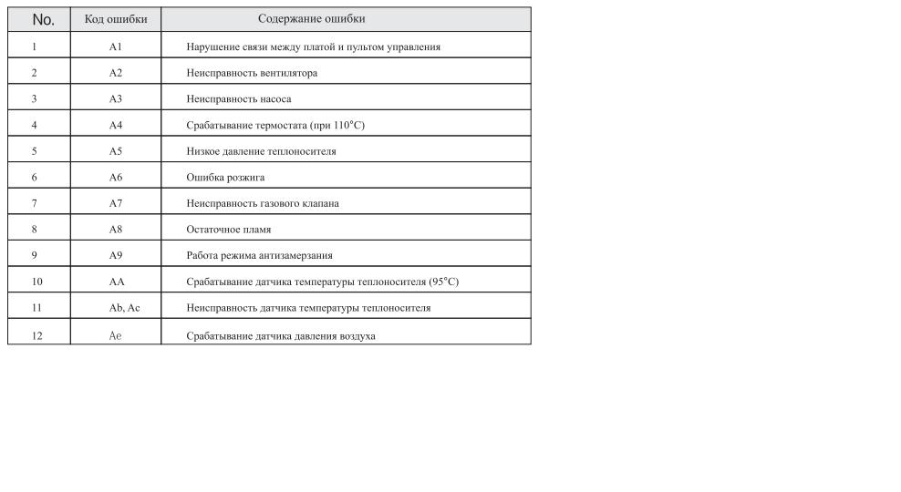

Сообщение #5 От 05/10/2018 23:56 цитата
стопыч, контакты прессостата должны быть разомкнуты. А коды должны вот эти подойти
  .JPG  43.33 КБ  Скачано: 319 раз(а)

Сообщение #6 От 06/10/2018 09:18 цитата
Deyev, спасибо. Включал, на столе, и с разомкнутыми. Никаких изменений. И в этих кодах нет ошибки "А".

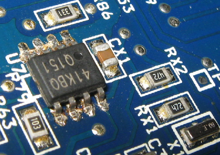

А что это за память 41KBQ?
УЛН менял, не помогло.
Без памяти модуль не работает. Память эта как 24с01 не читается. как 24с02 прочлась.
  .rar  1.03 КБ  Скачано: 197 раз(а)

стопыч
Сообщения: 3169
стопыч
Сообщение #9 От 07/10/2018 08:20 цитата
xarl, да, это и есть память, но как её зовут?.. По тем буковкам, что на ней, ни гуглится ничего. Но не в памяти дело. Прошива то в проце. А его мне нечем читать-писать. И прошивку где взять, скорей всего лоченый. Котел впервые встретился такой. Ни плат с разбора, ничего нет. Но переферия исправна.
