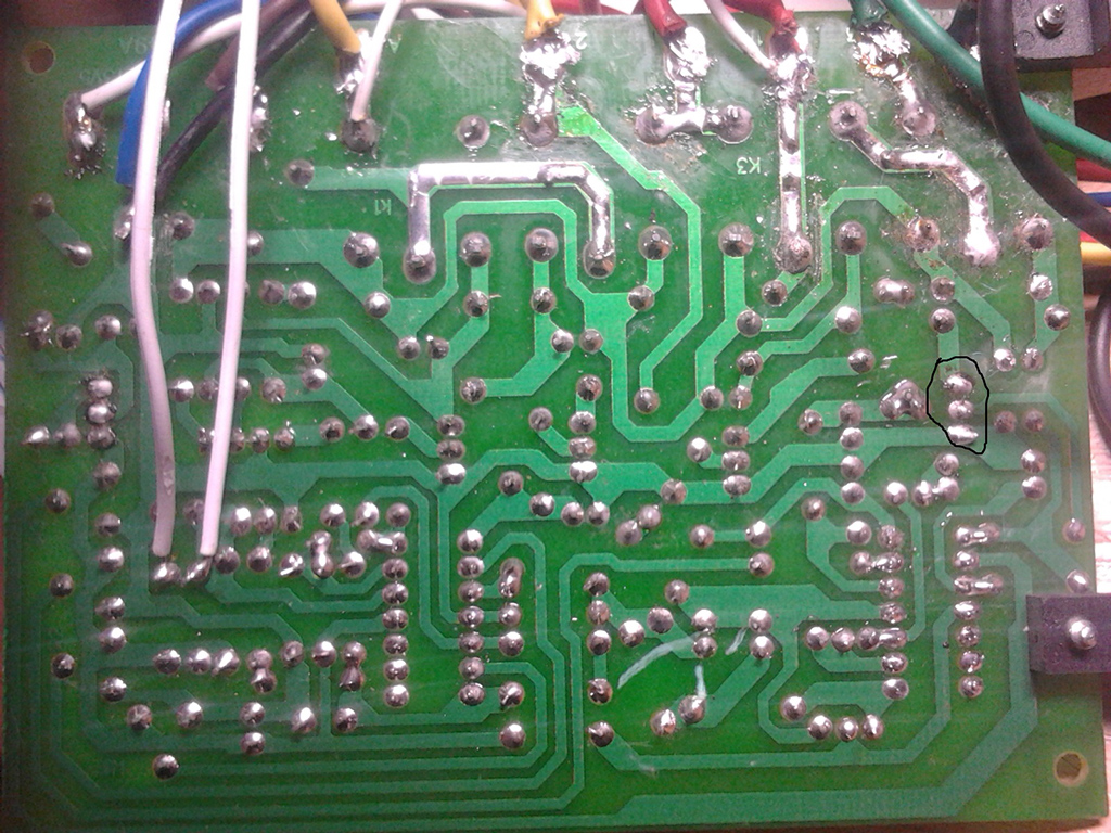

Стабилизатор Стабик СтАР-500С при включении уходит в нагрузку(сильно гудит, моментально нагревается катушка). По пайке похоже кто-то до меня ковырялся)). При отсоединении черного провода 4 контакта нагрузка уходит, стабилизатор замолкает ток входное напряжение показывает. В поисках схемы мож есть у кого? Спасибо. Подозрение на перепутывание проводов.

Нашел транзистор на КЗ S8050, результата не дало недовольство, огорчение

все рабочие. при подаче напряжения 12 в. все щелкают в снятом виде, в схеме щелкает только вторая (слева направо). При включении в сеть напряжение на выход поступает с установленной задержкой, но трансформатор в нагрузке моментально начинает раскаляться.

SLAIR, Обмотки у трансформатора проверь на КЗ.
Этот стаб работает примерно так-через рэлюшки докидывает дополнительные витки на трансформаторе,тем самым повышает напряжение и наоборот рэлюшками отключает дополнительные витки и тем самым понижает напряжение.В общем пытается держать напряжение сетевое в среднем положении.
Вот и из этого отталкивайся-проверяй все полупроводники на плате,электролиты на ESR,а так же все обмотки у трансформатора.
Ты нашёл пробитый транзистор.я так понимаю он стоит в цепи обмотки.какой-то рэлюшки?Если да,вот и проверяй рэлюху и цепи управления транзистором.
Но я бы ещё хорошо проверил транс.
Хотя раз ты создал тему типо там кто-то перепутал провода ,а ПОТОМ только нечаянно определил,оказалось,что какой-то транзистор пробит равнодушие
то я сомневаюсь.что ты его починишь.
Или ты не умеешь проверять в схеме детали(значит не починишь)
Или ты тупо их не проверял(значит тоже не починишь).
ИМХО

Сообщение #10 От 24/03/2016 14:42 цитата

Сообщение #11 От 24/03/2016 15:32 цитата
Стаб пришел в ремонт в таком виде. По пайке проводов обмотки видно постороннее вмешательство. Одна релюха тож не родная.

релюхи рабочие, не залипшие

Сообщение #12 От 24/03/2016 17:04 цитата
итог КЗ обмотки
