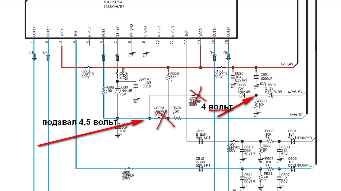

Тв Samsung CS-21Z30ZQQ шасси S16C процессор TDA12025PQ/N1F80 память - atmel 24C16A звук - TDA7297SA Изначально по контуру изображение периодически секло и как бы тянулось.Сразу обнаружил вздутый конденсатор С410.Замена на изображение не повлияла.Проверил электролиты блока питания, конденсатор с815 показывал утечку, -поменял, изображение стало чистым.А вот со звуком не могу разобраться. Микросхемы TDA7297SA ,что бы подкинуть нет,нужно выписывать.С процессора по цепи mute напряжение 2,7 вольт. В цепи 6,5 вольт обнаружил замкнутый диод d606, поменял,звука нет. На входе усилителя звук присутствует и регулируется. Полазив по форумам,решил поменять память 24C16, звук не появился,а в настройка вместо надписи шумоподавление - какие то "крякозябры". Слепил на скорую руку crd программатор,скачал прошивку.Программатор шить отказался (вроде бы как визуально пишет,а в итоге никаких изменений),но зато прошивку считывает. Сравнил я скачанную прошивку с родной от телевизора - одинаковые, в той что покупал есть отличия.Попробовал на mute и st-by TDA7297SA отдельно подать 4,5 вольт - звук не появился.К стати розвязав цепи mute и st-by от схемы,на процессоре на 11 ноге ( mute) напряжение поднялось до 3,1 вольт и на d606 - 4вольта.Может кто подскажет,какое сопротивление на 6 и 7 ноге TDA7297SA относительно земли?

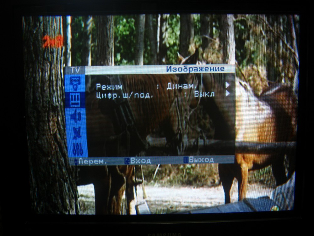

Краказябры получились на новой памяти,чистую ставил на телек. Но похоже нужно "играться" с программатором и памятью ,хотя возможно на звук это и не повлияет.Только что обнаружил в опциях отсутствие некоторых настроек.

Стабилитрон ZD605 менял на новый 3 вольтовый. Меня интересует,должен запуститься усилитель , если подать отдельное питание (4,5 вольт) на 6 и 7 ногу микросхемы?

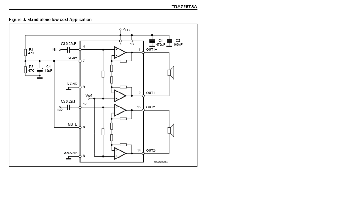

Убери R620 и D606, с R606 резистор 51к на корпус. Если смотреть по даташиту TDA7297SA должна запустится. Что касается 4,5 вольт не подскажу.

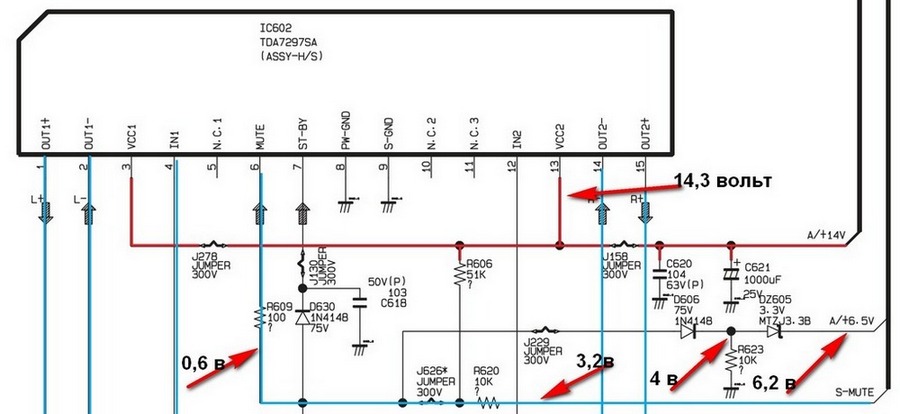

У кого есть TDA7297SA, какое сопротивление между 8-7 и 8-6 ногами.

На mute должно быть 4,5 v кажись битый усилитель.

Поднял я 7 и 6 ноги микросхемы - на r609 - 4,1v, на j130 - 3,6v появились. Между 7 и 8 - 80 ом,между 6 и 8 тоже около 80 ом. Похоже нужно менять микруху...
