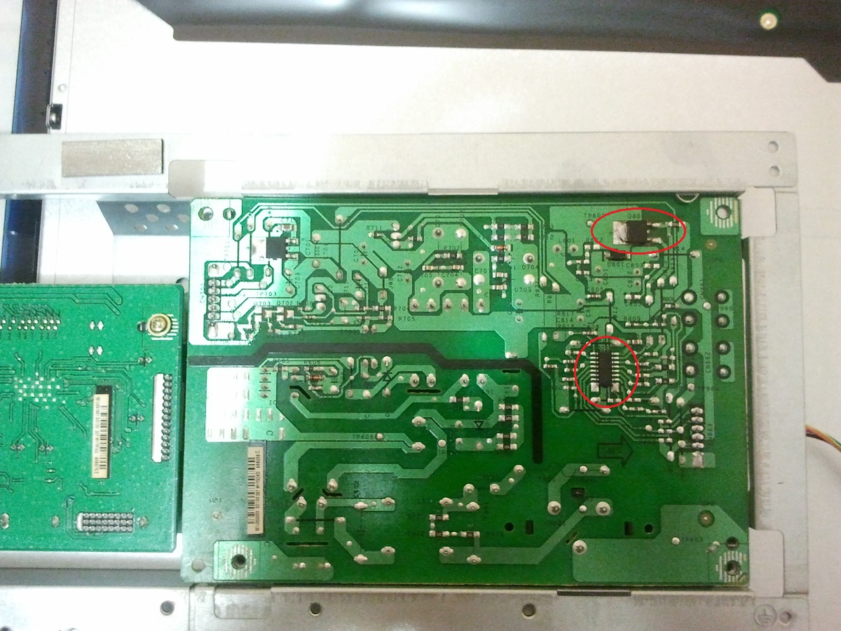

Схему Led драйвера монитора Philips 197e3lsu
xstya
Сообщение #1 От 01/05/2014 16:39 цитата
Ищу схему Led драйвера монитора Philips 197e3lsu
Не работает подсветка, видно что сгорел транзистор, но его наминал определить не удается. Так же затерт номинал драйвера. В общем нужна схема. Заранее спасибо.

Q801 - AP9997GH-HF
IC801 - OZ9998B-SOP
R803 - 10 Ohm 0.25w
R804 - 0.3 Ohm 1206 1%
